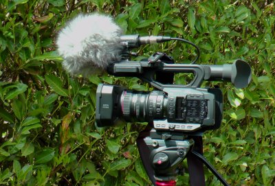

  7. comptesupprime20181127
    marguerite93
    Bonjour
    Vu l'image de ta caméra il est certain que tu ne captes pas le vent, mais que du vent !
    Ta bonnette micro est une vraie passoire, les micros intégrés sont très difficiles à protéger, le mieux est un micro externe plus facile ( mais c'est aussi relatif ), à isoler du vent !
    Perso j'utilise ça :
    image 01 la caméra
    02 la boule, à l'intérieur une bonnette à poil qui recouvre totalement le micro, cette boule en 2 parties montage à baïonnette en grille mailles fines
    03 le micro
    04 une bonnette rycote qui coiffe le tout
    et coupe bass du micro
    Malgré tout ça chasse au vent qui entre par les XLR ou l'interrupteur ..... grrrrrr ! 01.jpg 02.jpg 03.jpg
