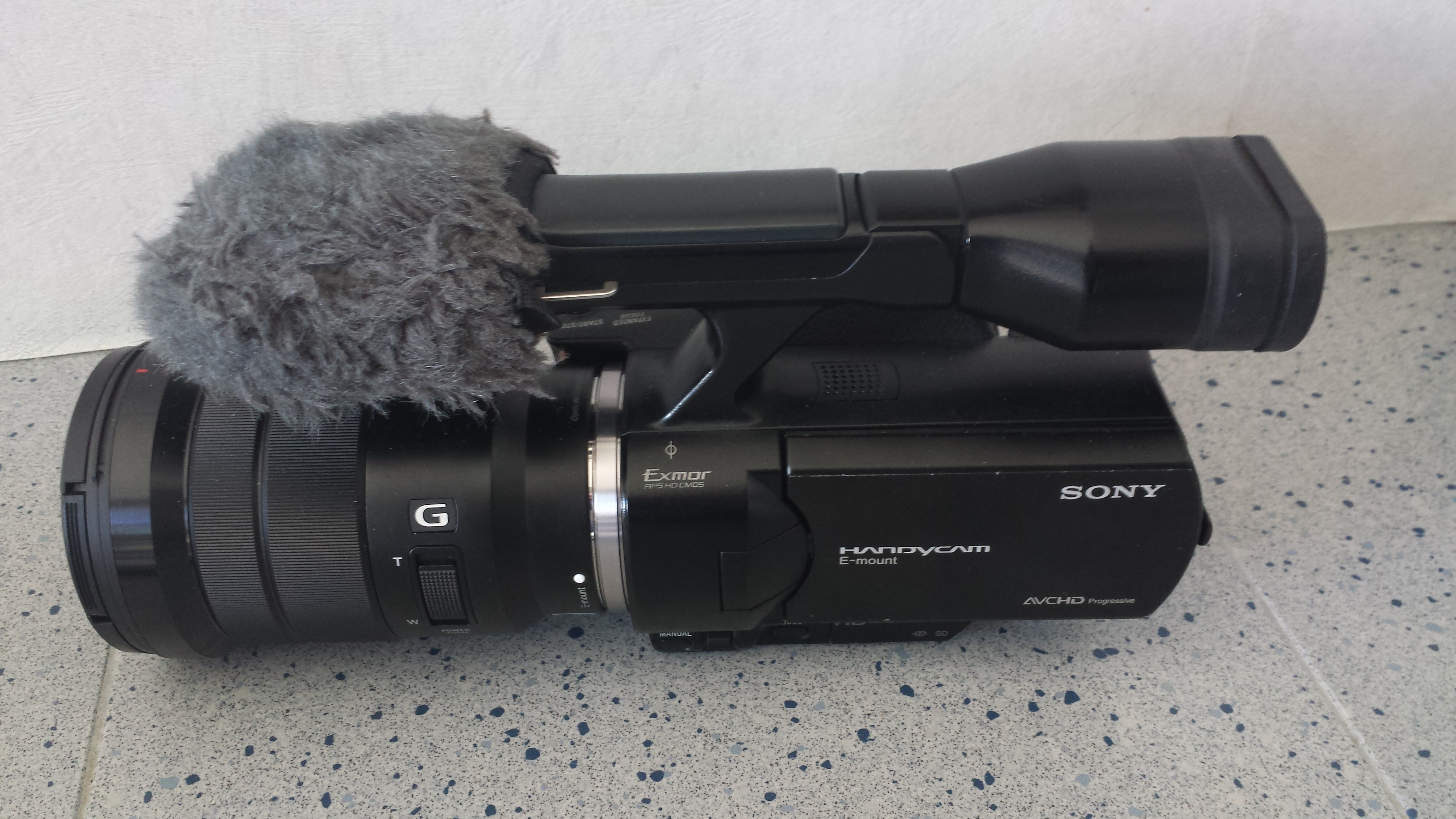

    Seulement voilà, mon micro est déjà équipé d'une bonnette poilue.

    Il faut les peigner et les sécher et ébouriffer de temps en temps afin que les poils ne soient pas collés. Assurez vous que la bonnette recouvre bien le micro. Vous pouvez aussi utiliser une première bonnette mousse que vous recouvrerez avec celle à poils. Si ça ne suffit pas, faites vous protéger par un complice avec un parapluie breton ... en espérant qu'il ne se retrouvera pas d' Ouessant au Menez Hom ....

    je viens d'écouter...la bonnette sur ton micro n'est pas efficace ..

    1ère mesure préventive : je vais donc changer la bonnette puis l'entretenir en la brossant régulièrement.
    2ème mesure post-production : je vais couper les basses (tout ce qui est en dessous en 180 Hz par exemple ... ) avec Vidéostudio

    effectivement il existe des modèles beaucoup plus poilus que la vôtre comme cette Rycote :
    J'ai écouté et en coupant des basses ça ne change rien. Par contre le micro de cette caméra (VG-10/20 ou 30 ?) est bien spécial, il doit ramasser de tous les côtés, possibilité d'autres réglages ? La VG-10 n'a qu'un niveau audio automatique et sur ce genre de plan, où il n'y a pas de référence c'est à vous de baisser le niveau au montage . Rien ne bouge autour et il est difficile de justifier le vent. Ce n'est pas catastrophique puisqu'il n'y a pas de paroles affectées. Je m'attendais à bien pire, à une ronflette d' hélicopère ....
