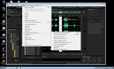

  4. ogt
    Dans tous les logiciels qui proposent cette fonction, il y a un menu pour, par exemple dans Audition, voir image (flèche rouge)
    Le plus difficile est de trouver une zone ou il n'y a que le bruit et pas de son enregistré.
    (zone blanche sélectionnée sur mon image).
