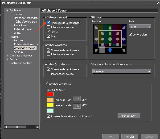

    Si c'est le timecode de la séquence que vous voulez supprimer du moniteur de montage, c'est dans les paramètres utilisateur :
    Aperçu : Affichage à l'écran (flêche rouge sur mon image).

    Je confirme !

    il y avait encore plus simple en utilisant le raccourci clavier : Ctrl + G
