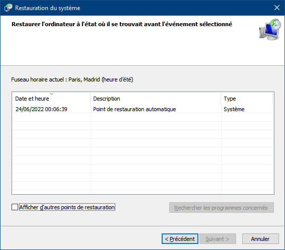

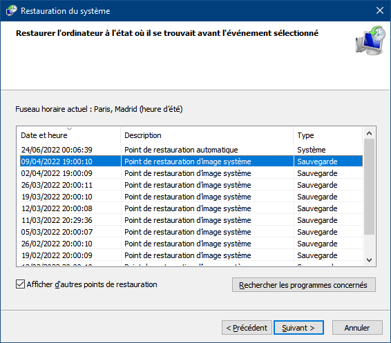

    Ne pas oublier de cocher "Afficher d'autres points de restauration" pour avoir d'autres dates
    En sélectionnant une ligne, tu peux voir les éléments impactés
