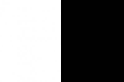

    C'est encore plus simple en utilisant la technique donnée par danielha avec les transitions AlphaMagic
    http://www.repaire.net/forums/showthread.php?s=&threadid=25361
    Pour résumer : sous PSP ou Photoshop, créer une image jpg de 720x480 pixels en niveau de gris (cf image).
    Placer les 2 vidéos sur la timeline, la transition entre et allonger la transition pour recouvrir les 2 vidéos.
    On visionne : on a une vidéo sur la gauche et l'autre sur la droite
