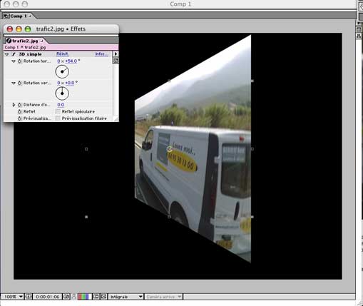

  8. neotrash
    40
    Dans perspective tu as le filtre " 3d simple" deforme l'image de l'aile de ton camion pour le caler dans la meme perspective que l'original.
  9. mfy2a
    mfy2a Guest
    ok ça c'est fait, maintenant comment je fait pour le caller ?
    car le camion bouge relativement vite, je pense que c'est avec le tracking, mais c là ke je sait pas koi faire
    entout cas merci je pense que ça prend forme, juste un dernier effort :p:bravo:
