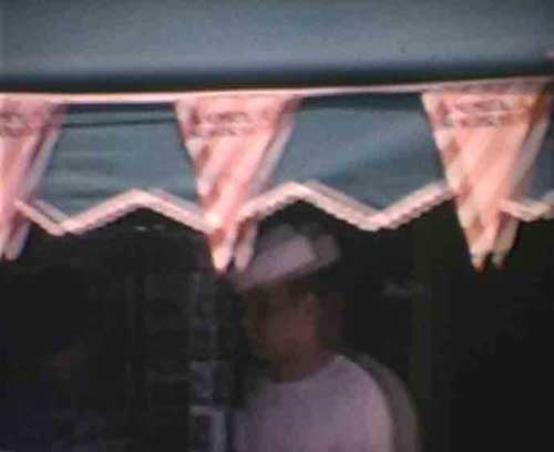

    Est-ce ce genre d'image que tu as ?
  4. sellig
    1 100
    236
    effectivement cela fait comme ça à l'arrêt sur image.
    les cassettes DV n'avait pas cet effet, ni le fichier AVI sur STD.
    Quel diagnostic "docteur" Stumpy sur le DVD malade ?

    Ce phénomène se nomme " Le cisaillement d'images" et il se produit sur les films argentiques lors de panoramiques rapides.
