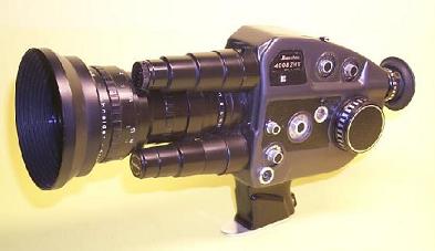

    Voici l'aspect de la Beaulieu 4008 ZM

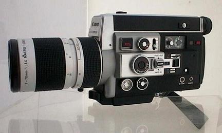

    Voici à quoi ressemble la Canon 1014

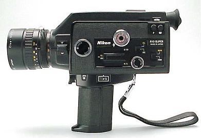

    Et voici la Nikon R 10
