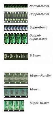

    Question pour ma culture générale:
    Je vois sur ce forum la mention d'un format super16. Qu'est-ca au juste? Un film utilisant un support comme l'ancien double super8, ou un film 16mm utilisé sur toute sa largeur sans piste sonore, ou encore un film 16 utilisé en travers comme l'ancien vistavision? Moi qui ai toujours rêvé, ai souvent imaginé du temps du bon vieux super8 utiliser un chargeur super8 en travers (défilement horizontal), éventuellement au format large dit "cinéma".
    A vrai dire heureusement qu'aucun constructeur n'a eu la même idée, car aujourd'hui je suppose qu'il serait impossible de passer untel format!

    Format de prise de vue, il s'agit de 16mm mono perfo.
    La fenetre d'exposition va jusqu'au bord habituellement réservé pour la piste sonore.
    Ne peut etre projeter en sonore qu'en double bande.

    Cela a existé, mais du temps du 9,5 mm... Pathé avait imaginé de faire une double perforation sur certains films 9,5 et de les couper en deux bandes de 4,75 mm. La caméra était disposée à l'horizontale et on obtenait une image panoramique.
    L'une des caméras Lido avait été conçue pour ce type de prise de vue, et un projecteur spécial avait été construit pour ce format qui n'a duré, comme la rose, que l'espace d'un instant...
    Comme Saint kro le précise, le Super-16 ne sert qu'à la prise de vue et il est en général destiné à être gonflé en 35 mm pour l'exploitation en salle, ou bien en vidéo pour une diffusion sur les antennes. Les séries telles que "Navarro", "Joséphine, ange gardien", etc... sont tournées en Super-16.
    Quelques rares films sont projetés en format Super-16 (sur des projecteurs spécialement modifiés), mais avec le son sur un support séparé (double bande).
    La pellicule Super-16 est donc tout simplement du 16 mm mono perforé, dont on utilise la partie ordinairement reservée à la bande sonore pour obtenir une image panoramique.

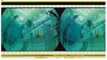

    juste pour la culture générale: ;)
    le omnimax 70mm defile a l'horizontale aussi pour faire du cinéma spherique...

    Voir ci-dessous le film Imax que cite kandinsky :

    merci mcr pour l'image ;)

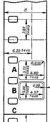

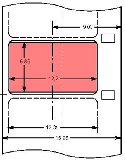

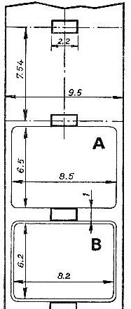

    Merci à Mcr pour son schéma du Super16. Si ce n'est trop lui demander , aurait-il le même schéma pour les formats standards usuels (8mm, 9,5mm, 16mm et super8). Dans tous les cas merci.

    Bonsoir,
    Je n'ai pas les schémas demandés sous la main, mais je vais te les trouver... En attendant je te propose un document qui pourra peut-être te servir.

    Schéma du 8 mm :

    Le 9,5 mm :

    Le 16 mm :
