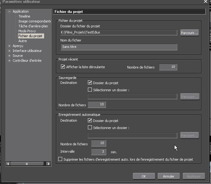

    "Du moins c'est comme ça chez moi, mais ces emplacements sont peut-être paramétrables, sais plus.."
    Oui, ces emplacement sont paramétrables dans le menu de paramètres : paramètres utilisateur, mais comme JAP n'en connaissait pas l'existance, il sont certainement dans l'emplacement par défaut, c'est à dire celui du dossier projet (voir image)

  9. ogt
    Comme son nom l'indique :
    Auto save est une sauvegarde automatique du projet à intervale régulier
    Par contre Backup est une copie du fichier projet, avant les modifications en cours, qui est réalisée au moment de la commande "enregistrer" (cette derniere va écraser le précédent fichier projet)
    => il est donc toujours possible de revenir à l'état précédent la derniere commande enregistrer.
