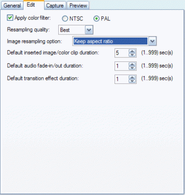

  5. DVconversion
    1,200
    1,620
    C'est surement dans les reglages de Ulead regarde
    les options images :
  6. ROCHARD
    35
    Merci pour ta réponse DVconversion, le réglage que tu me proposes concerne l'édition d'une image à partir d'un film.
    L'image est alors en 720x576
    Si je l'intègre dans une séquence, je n'ai pas de pb
    Par contre pour une photo que je souhaite intégrer il faut qu'elle soit de 768x576 pixels pour couvrir l'écran
    Pourquoi cette différence ?

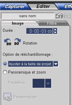

  9. BMaurice
    16
    Bonsoir,
    X à raison sur le problème de la taille des pixels. Toutefois, il est possible d'insérer directement une image 720x576 dans un projet sous UVS8 et de l'ajuster à la taille du projet.
    Voir l'image jointe.
