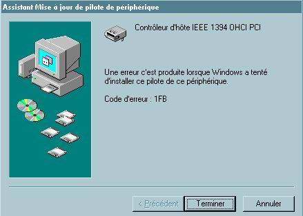

    Novice en matière de video num, j'ai acheté la solution qui me paraissait la plus simple pour commencer : la solution Pinnacle studio DV 8. Toout s'est passé à peu près correctment mais au redémarrage ma carte Fire Xire n'est pas reconnue. Je précise que j'ai W98 SE. Impossible de lui faire trouver le bon pilote même après déplacement de la carte sur un autre emplcement (carte mère MSI K7T Turbo). Ds l'ensemble j'ai du matériel récent (1 an) et bien assemblé. J'ai fait ce que je croiyais pouvoir faire mais je suis à court de solution et bien entendu la hotline Pinnacle est injoignable... surtout le week end. J'espère que des utilisateurs confirmés pourront trouver la clé du problème.

    Ma réponse n'est pas très claire. C'est bien Studi version 8 !!! que j'ai installé. Autre solution : est-il conseillé de passer à XP. Rencontrerai-je encore ce problème ? Où puis-je trouver le bon pilote pour la carte Fire Wire ???? Car tous les essais d'installation que j'ai fait (même en changeant d'emplacement) se sont révélés inutiles.:perplexe:

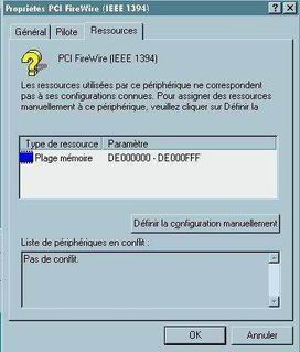

    En ce qui concerne l'IRQ voir image.
    La boîte de dialogue indique "pas de conflit...." Je ne sais pas trop quoi en penser. Car si je passe par les Propriétés de l'ordinateur pour voir à quoi sont affectées les IRQ, la carte IEEE 1394 n'apparaît pas. On peut voir diverses choses (USB, carte réseau, souris...), mais pas cette carte.

    IRQ bis Image
    En fait d'IRQ, on ne voit rien !!!

    @waloo,
    que ce passe-t'il si tu cliques sur 'Définir la configuration manuellement' et que tu assignes toi même une IRQ à la carte ?

    J'ai essayé... "Ce paramètre de ressource ne peut être modifié"
    m'est-il répondu ! Rien à faire. Je vais devoir attendre jusqu'à demain, pour pouvoir joindre la hotline Pinnacle. Ou bien jusqu'à ce que survienne une intervention miraculeuse (je crois que c'est à peu près aussi fréquent que joindre une hotline du 1er coup).

    Le problème est que dans la liste des IRQ ladite carte IE...1934 n'apparaît nullement. Donc je ne suis pas en mesure d'apporter les modifications préconisées...

    D'après la liste des cartes mères du site Pinnacle ta carte mère ne semble pas compatible !
