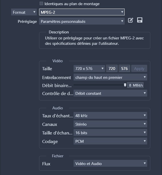

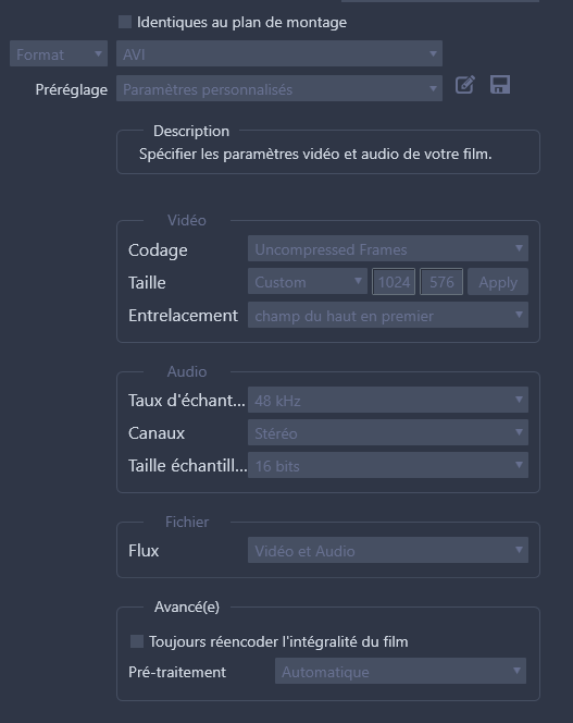

    J'essaye un export avant montage avec les paramètres en fichier joint.
    Je sais pas si c'est le mieux... taille de fichier annoncé 194 Go !
    C'est énorme 194 Go pour cela je te conseille de faire un essaie en Mpeg2 à 8Mbits/sec !
    Impossible avec Studio en container AVI de faire une exportation personnalisée !!! Et aucun intérêt d'ailleurs !

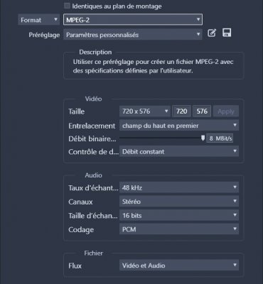

    J'ai converti mon fichier importé en DV vers du mpeg2. Je suis passé de 16Go à 20Go et ce n'était pas super au niveau qualité!
    J'ai finalement refait l'import directement en mpeg2. Une première fois à 8bits (fichier de 4Go), une seconde au maximum 10 bits (fichier de 3.5 Go !?).
    Vu que le fichier est plus petit, est-ce qu'il y a une perte de qualité ?
    Je suis en train d'exporter "identique au plan de montage" pour voir si j'ai l'effet trame. Je vous tiens au courant.

    Bizarre...Ton fichier Mpeg2 pèse plus lourd !
    Encore plus étrange car Importation en 10 bits/sec doit être plus important que 8 bits/sec...
    Quand tu as décidé d'exporter en Mpeg2, ça sera plus simple d'importer en Mpeg2. Par contre, faire du montage avec tes clips en AVI sera plus fluide. Et ensuite tu exporte en Mpeg2. Tu peux aussi exporter en Mp4 avec un débit élevé qui donne un très bon résultat !!!
    Cela n'a rien à voir avec l'exportation en Mpeg2 ...Par contre, tu avais le son sur le plan de montage? Et à l'exportation, qu'est-ce que tu as choisi ? PCM ou MP2 ou Dolby Digital ?
