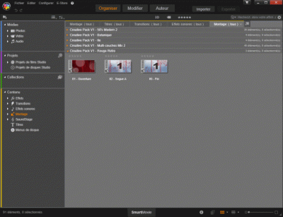

    Je lance le logiciel de montage vidéo pour vérifier si je retrouve mes repères par rapport à la version 16. Surprise ! En parcourant le contenu "Montage", le logiciel a planté. Rien de bien grave ! Je le relance et là...
    Le contenu "Montage" ne présente plus que quelques options :
    Creative Pack V1 - 50's Modern 2
    Creative Pack V1 - Botanique
    Creative Pack V1 - Ile
    Creative Pack V1 - Multi-couches Mix 2
    Creative Pack V1 - Rouge Retro
    Je suis sûr et certain que lors du premier lancement j'en avais plus (notamment le thème "Extreme" qui a maintenant disparu)

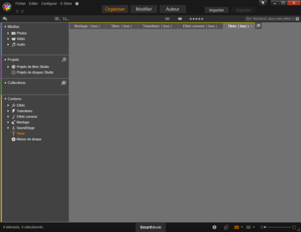

    Dans la foulée, toute la section "Titres" a été vidé. Je ne trouve plus aucun titre quand je clique sur "Organiser", "Contenu", "Titres".

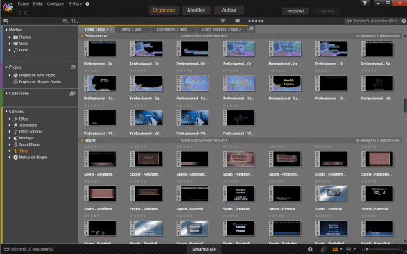

    - Installation du logiciel. Même plus besoin de saisir la clé, l'ordinateur s'en souvient comme un grand.
    Et voilà !
    Encore merci pour l'incroyable base de données que vous proposez. Je vous laisse fermer le sujet s'il n'a plus lieu d'être. Je me tiens à votre disposition si vous souhaitez avoir une information complémentaire soit sur le problème soit sur la solution.
