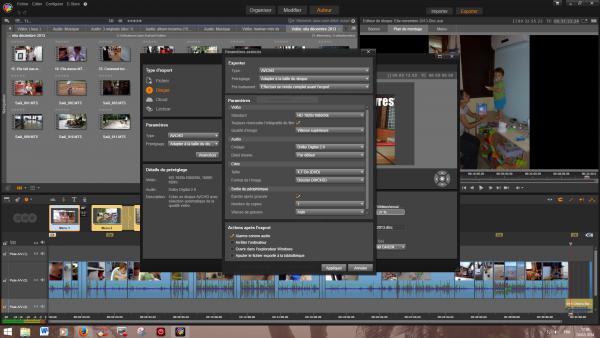

  5. jean.audrain
    68
    Après de multiples tentatives de régler ce problème récurrent de "peu de mémoire", sans succès ...
    une nouvelle aventure:
    comme un dessin vaut mieux qu'un long discours,
    je joins une capture d'écran au moment de l'incident.
  6. GCVMP
    4 650
    46
    3 949
    +64 / 193 / -8
    Bonsoir Jean,
    C'est vrai que les capture écrans sont souvent plus efficace que des longues discours. Simplement, tes capture écrans sont (en tout cas pour moi) illisible!!!
  7. jean.audrain
    68
    Désole, je croyais bien faire ... mais c'est vraiment petit ...
    Dès que j'ai un moment, j'y retourne, et j'essaie de comprendre pourquoi, ooo
    - sur mon ordi, la capture est plus grande que l'écran,
    - et en pièce jointe se transforme en timbre poste !
    C'est quand même bien compliqué tout ça !
    A plus, et encore merci de votre attention,
    Jean.

  9. jean.audrain
    68
    Et comme ça ?
    Lisible ?
    Désolé d'insister; mais le problème persiste malgré les solutions proposées.
    Certaines appliquées, d'autres non, car mal comprises ... :perplexe:
    Merci de votre patience,
    Jean.

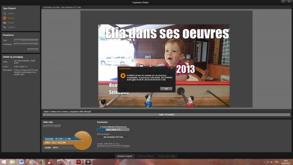

  10. ggfx
    11 680
    113
    11 453
    +39 / 133 / -4
    si tu n'indiques pas , ce que tu n'as pas compris , aucune précision te seras apportée.
    dans tes caps le 1er message te dis que le processus de création rencontre une erreur sur la timeline à 12 s
    concernant ta 2nd capture . Tu veux créer un DVD standard avec un projet AVCHD ayant un menu ??? Personne ne t'a dit que ce n'était pas possible :non:
    quelle est la durée de ton projet ?
  11. jean.audrain
    68
    Personne ne me l'avait dit :cry2:
    Mais j'ai également essayé en sortie DVD, toujours avec menu, ça plante avec les mêmes commentaires.
  12. ggfx
    11 680
    113
    11 453
    +39 / 133 / -4
    avant de procéder à une création sur un support . Pourquoi ne fais-tu pas une recherche concernant la structure du support ?
    Un support disque répond à des normes précises, définies internationalement . Sinon il ne serait pas lu sur tous les lecteurs .
  13. GCVMP
    4 650
    46
    3 949
    +64 / 193 / -8
    Désolé Jean, mais cette fois-ci tu fais un peu de n'importe quoi!!! ooo
    Tu as un seau de 10 litres d'eau que tu es en train d'essayer de faire rentrer dans un verre! :non:
    Ensuite, il y a ce message d'erreur! à 12 sec. ce qui peut correspondre à une petite espace vide sur le plan de montage. Fais un zoom sur cet endroit qui te permets de voir l'erreur!!! :good:
    Evidement, si tu n'as pas corrigé cette erreur, ce message reviendra à chaque fois même que tu exporte en VIDEO_TS (DVD)!
