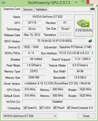

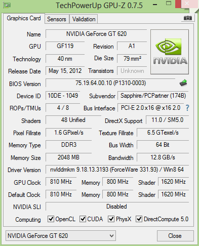

  7. jean.audrain
    68
    Peu de mémoire
    Voici le résultat du "scan" réalisé par le logiciel conseillé sur la carte video NVIDIA
  8. ogt
    La carte graphique GT620 a donc bien 2Gb de mémoire, mais seulement 48 coeurs Cuda.
    Mais je reste persuadé que le problème ne vient pas de la carte graphique.
