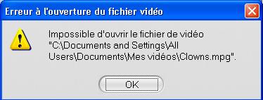

    Mais autre souci : lorsque que je veux ouvrir une video capturer pour l editer et la travaillé voila le message d'erreur:
    et ceci pour n importe quelle vidéo

    Une remarque : ta machine est dans la tolérance basse du matériel recommandé pour Studio 10, donc tu auras peut-être des problèmes de performance.
    Pour ton problème de fichier, surpris ! Es-tu sur que le chemin d'accès aux rushes, qui peut être modifié, est le bon ?
    J'ai aussi entendu dire que Studio 10, avec le SP2, avait parfois des difficultés. Fais l'essai suivant :
    - ne te connecte surtout pas à Internet
    - désactive le firewall de SP2
    - refais ton essai.
    (n'oublie pas de réactiver le firewall ensuite).

    j ai entierement reinstaller pinnacle 10 et je l'ai lancer sans connection internet et sans firewall et comme par magie il arrive a lire les fichier video .

  8. speed63
    21
    Aucun rapport avec internet simplement le firewall bloque l'acces au moteur de rendu
    "rm.exe" qui dialog avec studio par TCP/IP
