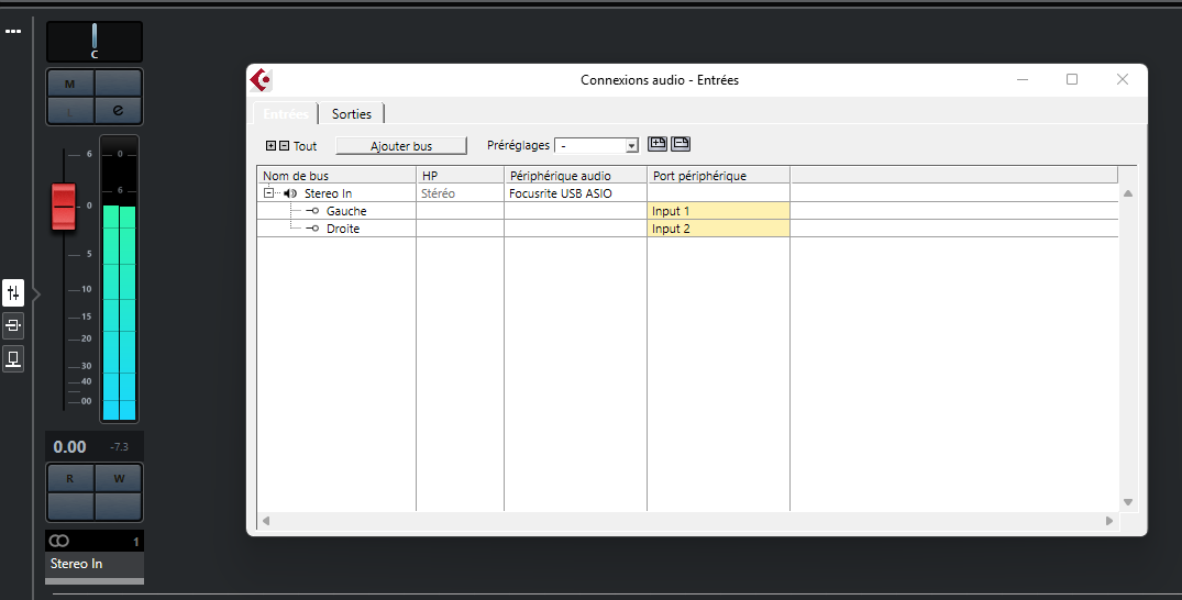

    J'utilise cubase element depuis un certain temps sans soucis .
    suite à un changement de carte son , j'utilise une Focusrite Scarlett 6i6.
    je rentre guitare/basse/chant dans l'input 1 de la carte (jack 6.35 mono)

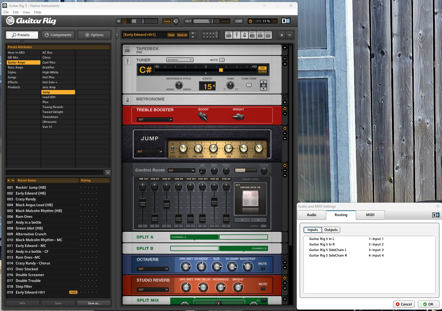

    j'utilse des plugins guitare en standalone sans problème , en entrée droite/gauche du plugin
    par contre dans cubase, rien à faire , sur les nouveaux projets avec la même config je n'alimente que le canal gauche !
    Alors que si j'ouvre d'anciens projets , créés avec l'ancienne carte son , je rentre bien en stéréo même avec la nouvelle carte son !!!!!!!
    Ca doit être un truc à la con , mais je sèche.
    Si quelqu'un a déjà rencontré ce type de problèmes, ou une solution à proposer , je suis preneur.
    j'ai joint deux captures des configurations.
    Merci d'avance
    nl

    Bonjour et la bienvenue,
    Il est normal et logique qu'en entrant le signal sur un seul canal, il ne soit présent que sur une piste.
    Sur ton ancienne interface (laquelle ?) tu devais avoir la possibilité de faire la somme des canaux 1 et 2

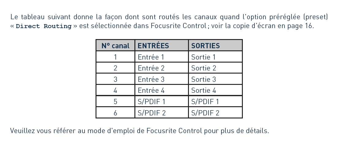

    Regarde dans le routage de la Scarlett (Focusrite Control), tu dois pouvoir modifier les réglages par défaut.

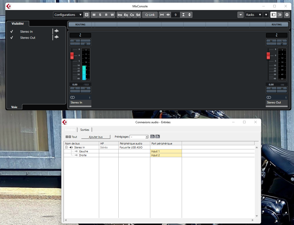

  4. nl2712
    Merci pour ta réponse.
    mon ancienne carte son était une EMU 0404.
    Comment expliquer le fait que sur d'ancien projet , je rentre sur les deux canaux en même temps.
    je pense que cela provient de mon cubase mais je ne trouve pas la solution.
    j'ai mis une capture d'un plugin en standalone qui prend en charge également les deux canaux !
  5. saint kro
    24 214
    +744 / 4 336 / -92
    Tu veux dire qu'en reprenant un projet commencé avec l'EMU et que tu le poursuis avec la Scarlett, le son arrive bien sur les deux pistes de Cubase ?
    Si c'est ça, il faut revoir le routage de Cubase ou des plugins.
  6. nl2712
    oui c'est bien ça ! :/
    c'est à n'y rien comprendre

  8. nl2712
    après quelques vérifications , ça provient de la focusrite.
    j'ai le même phenomène dans wavelab ! quand à mes anciens projets , j'avais le plugin guitar rig en entrée qui simulait la stéreo donc............
  9. saint kro
    24 214
    +744 / 4 336 / -92
    C'est quand même un fonctionnement normal : 1 canal en entrée = 1 canal en sortie.
    Regarde dans le routage de la Focusrite tu dois pouvoir affecter la sortie 2 sur l'entrée 1 en même temps que la sortie 1.

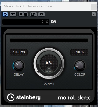

  10. nl2712
    merci saint kro pour tes réponses
    comme je n'ai pas réussi à trouver une solution via ma carte son , j'ai contourné le problème avec un plugin de cubase , que j'inserts dans l'input
    "monotostereo" me permet de faire comme si les deux canaux 1 et 2 étaient actif.
    merci en tous cas
