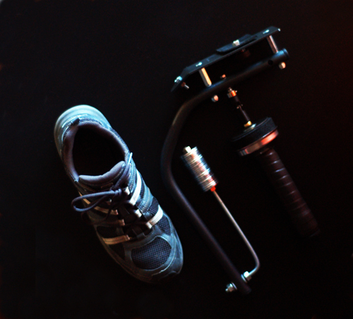

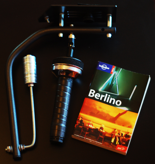

    Ciao Luigi!
    si tu veux je t'en fais une plus courte pour la mettre facilement dans un sac. Tu devras seulement ajouter plus de poids en bas et c'est tout mais ce sera pas un probleme car le 550 est assez legere...aussi tu peux me dire la longueur de la tige horizontale en haut en fonction de tes besoins (tu pourrais aussi t'en passer de la tige mais il faut s'entrainer un peu pour maintenir une très bonne stabilité gauche-droite)
    pour ce genre de chose stp ecris-moi à la mail du site
    :hello:
  8. sturdyshots
    138
    +0 / 2 / -0
    lavoilà Luigi, autres clients nous l'ont demandée... plus courte de 15cm...pas de souci avec le Canon 550 alors qu'avec un Sony V1 c'est mieux la version longue;-)

    Bonjour!
    le mini c'est simplement plus court. Au niveau physique si l'on reduit la longueur du bas il faudra plus de poids en bas pour avoir le meme drop time (en laissant inalteré le poids en haut bien sur).
    Il faut faire un choix: si l'on veaut un système plus compacte, on devra maintenir un peu plus de poids (on sera aussi moins sensible au vent). Un système long vers le bas sera plus leger; à cause du meme principe si vous montez un battery-grip en haut (en eloignant le poids total du cardan) il vous faudra une MASSE en bas.
    Dans votre cas l'objectif n'est pas assez lourd mais si j'était vous je choisirais la SturdyCam normale (sauf si vous allez voyager et vous devez ranger l'outil plus facilement! Dans ce dernier cas vous pouvez aussi mettre deux extensions en bas au lieu qu'une en augmentant la longueur...)
    dans ce domaine LONGUEUR=MASSE
    Votre système est plutot le meme de cette video:
    alors...c'est vrai que là je courais mais avec la Mini et une seule extension ça aurait été trés trés fatigant
    La tige sous l'objectif a été supprimé!
    Allez-y pour plus de questions ou contactez-moi sur skype: sturdyshots
    :hello:
