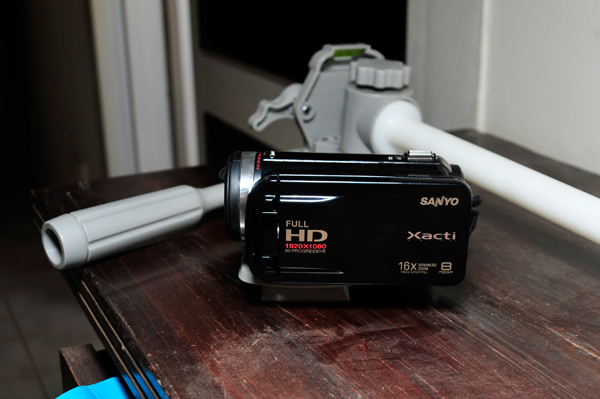

    Comme c'est un debut, je ne souhaitais pas investir des sommes faramineuses en equipement, donc un camescope Sanyo Xacti full HD comme camera, mon trepied manfrotto pour les plan fixes, et un steadycam fait maison pour les prise dde vue en deplacement.

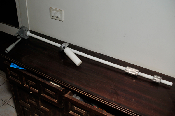

    Apres avoir fait des recherches sur le web francais et anglophone, j'en suis arrive au design que vous pouvez voir sur les photos.

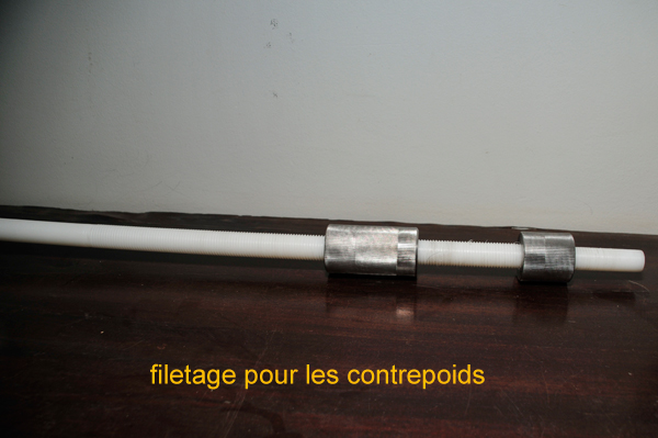

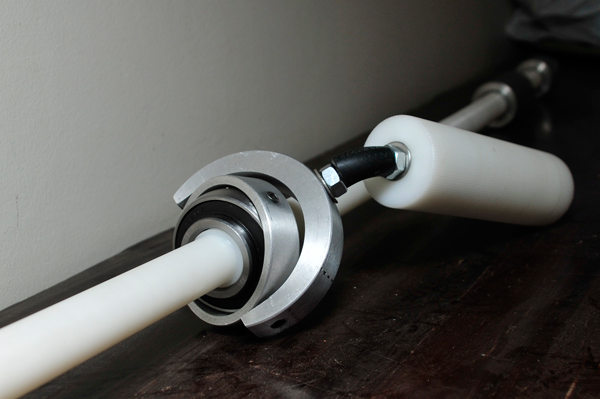

    Les materiaux : une vieille tete de trepied pour le support de la camera, un ensemle roulement a billes/gimbal fait maison (je sais, c'est du boulot...le probleme c'est que c'est joli, mais le resultat n'et pas la...), une "tige" en teflon, et deux contrepoids en acier inox.
    Afin de pouvoir ajuster les contrepoids, ceux si peuvent etre regles en hauteur, la partie basse de la tige etant filetee.
    La dimension totale dde la tige est de 1m, le roulement a bille situe a un tiers du haut.
    Apres avoir fait plusieurs essais infructueux....je n'arrive pas a comprendre ce qui ne vas pas (j'ai esaye de mettre les poiids plus haut, plus bas, moins de pooids, plus de poids...rien a faire, la camera se balance en permanence d'avant en arriere...

    Une question: tu fais comment l'equilibre X-Y? Tu peux deplacer ta camera sur la tete? Il me semble que non:weird:
    Je veux dire:
    Le contrepoids en bas c'est pour regler l'equilibre dynamique (bravo pour le filetage!;)
    Mais l'equilibre statique?
    Ceci dit...rassure-toi! T'as reussi la chose la plus difficile: le gimbal, donc faire des modifs ne sera pas difficile. Tu pourrais bricoler quelque chose pour pouvoir deplacer ta camera avant-arriere/gauche-droite pour trouver l'equilibre statique.
    Une fois fait cela: "drop-time" correcte...donc un temps de chute long (le plus long possible tout en gardant l'equilibre statique)...

    Attention:
    aussi le tube blanche est trop long est trop lourd par rapport à la petite camera que tu as en dessus...tu risques de pas arriver à un bon drop-time...
    ce sont des dettailles...mais très important pour l'equilibrage donc:
    soit tu alourdit le haut/enleve du poids du bas
    soit tu coupe le bas ou tu mes le gymbal plus bas...
    c'est comme un balance à bras tout ça

    effectivement, apres vos commentaires et des recherches sur le net, il semble que le probleme vienne d'un probleme d'equilibrage de la camera, la plateforme actuelle ne permet pas de positionner la camera correctement...
    Je m'attaques donc maintenant a la fabrication d'un plateau me permetant de deplacer la camera dans les axes X-Y.
    la "tige" blanche est un tube de teflon "plein", au debut 'etait parti dur une tige en alu, mais le resultat etait trop lourd...
    pour le poids en bas, mes deux contrepoids en inox sont amovibles, et je peux les deplacer vers le haut/bas grace au filetage de la tige en teflon.
