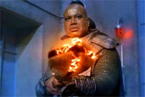

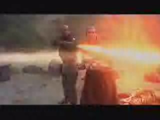

    C'était les éclairs sur le canon de la lance, voici le tir de la lance :

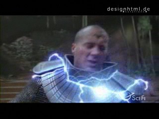

    Voici les éclairs sur un corps après le coup de zat :

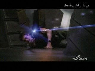

    Et le tir du zat :
    (notez le très fin filet de particules autour du rayon :

    pour les eclairs, rien de plus simple : il y a un effet "eclairs" dans AE et en plus un effet "eclairs elabores" dans la version de production.

    Quant a l'effet eclair qui fait le tour du personnage, franchement, j'ai un doute que cela soit le cas. Tout ce qui ne se voit pas n'existe pas. Donc tu devras bien positionner les extremites des eclairs.

    pour le tir du zat, je verrai a ajouter un bruit fractal en évolution, en mode de luminance alpha (ou un autre mode qui le fasse...).En même temps il faut voir à dupliquer le calque du faiseau et à lui rendre un flou gaussien, ce qui fera apparaitre + ou - les particules autour du tir...
    nan vous croyez pas...? ^^

    n'etant pas un habitue de la serie, je ne sais pas a quoi ressemble le tir (pourtant j'ai vu quelques episodes....il y a quelques annees). Bref sur la photo, cela ressemble un peu a un lance flamme sur la photo. Sur Particle illusion 3 , il y en a toute une floppee d'effet deja pret qu'il ne reste plus qu'a caler sur AE (il fournisse un tuto avec le soft pour cela).
    Simple et rapide....quand on a le soft evidemment.

    Eclair eléborés
    Pour l'effet de la première photo, j'ai insérer image par image, un éclair élaboré orange...
