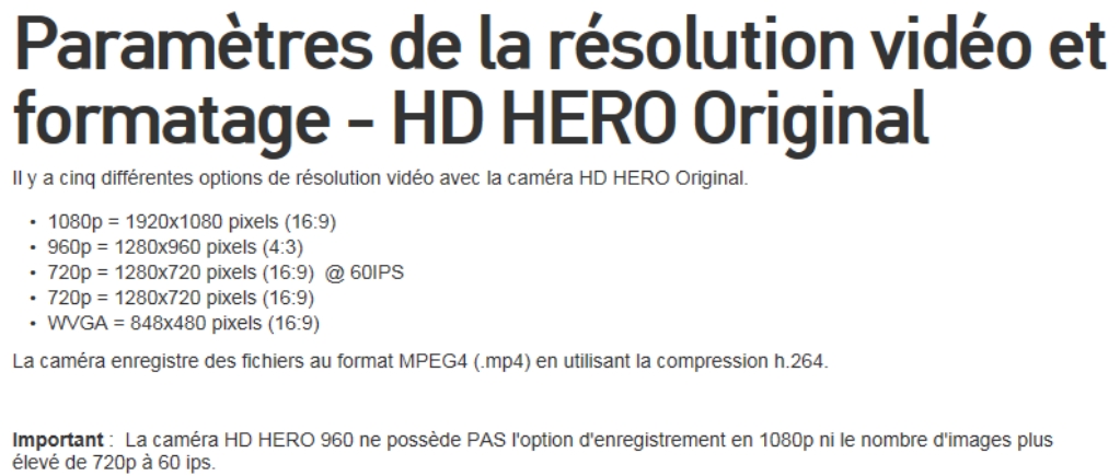

  3. kaporal56
    merci pour l'info. j'ai des films gopro en 2704x1520 en 25i/s. j'ai rien qui correspond. je l'ouvre depuis l'organiseur d' elements. toutes les autres modifs fonctionnent sauf ca.

    Format original Gopro ?
    Pas de 2704x1520i 25
    Il arrive aussi que l’élément ne coïncide pas avec le projet actuel ni à aucun des paramètres prédéfinis des projets de l’application. Pour résoudre ce problème, convertissez l’élément dans l’un des formats standard, puis créez un projet à partir de cet élément.
    Placer ces éléments sur la time line et les redimensionner avec l'Echelle dans Effets appliqués > Mouvement , de façon à remplir l'écran .
    D'après mes essais , l'Echelle ramenée à 71% permet de rapprocher le 2704 x 1520 du 1920 x 1080.
    Il est possible de tenter une stabilisation à ce moment , mais , si cela ne fonctionne pas , convertir , comme proposé par l'Aide de PE .
    Délimiter les éléments avec la Barre de la zone de travail (barre grise au dessus de la timeline, glisser la poignée gauche au point d'entrée , droite point de sortie)
    Partager > Ordinateur > AVCHD > M2T-H264 1920x1080i 25 ou MP4-H264 1920x1080p 25
    Enregistrer dans : indiquer le chemin du dossier d'accueil
    COCHER Partager la barre de zone de travail uniquement > Enregistrer
    Le fichier issu de cet exportation sera au format 1920 x 1080 et pourra être importé dans PE à la place du fichier initial.
    Ce n'est pas la seule solution , mais elle a le mérite d'être réalisée sans log externe .
    à suivre...Bonne nuit .
    ps : Avant tout vérifier dans Edition > Préférences > Général , que Ajuster par défaut à l'image est coché , ce qui en principe suffit à régler ce problème de dimension à condition de cocher AVANT d'importer ces images.
    On peut très bien supprimer ces images des ressources du projet , cocher comme indiqué ci-dessus puis réimporter les images .
    Autre possibilité , dans Ressources du projet , clic droit sur l'élément > Métrage > Conformer à Pixels carrés > OK
