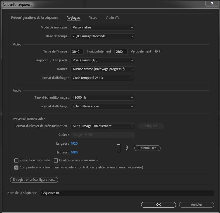

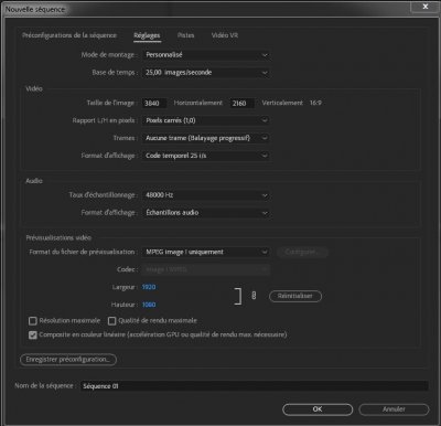

    Bon comme cette histoire de dimension de vidéo me chipotait j'ai bien regardé la configuration que j'avais créée pour l'UHD et j'ai vu mon erreur j'avais mis 3820 au lieu de 3840 d'où cette "imbrication" et donc en corrigeant ça plus de problème. Mais nouveau petit souci tout bête j'ai supprimé ma configuration UHD et ...impossible d'en recréer une autre ! je ne retrouve plus la manip.
    je vais dans AVCHD, 1080P réglage mais là impossible d'afficher les paramétrages de l'UHD il ne veut pas les prendre et bloque sur le HD donc il faut faire autrement mais comment ?
    merci
    Bufo
  6. ogt
    Il faut aller dans Nouvelle séquence
    Choisir par exemple AVCHD 1080p
    Puis ouvrir l'onglet Réglages
    Mode de Montage : Personnalisé,
    et là on peut modifier la taille de la vidéo.
    On enregistre cela comme nouvelle pré-configuration, par exemple UHD, pour la prochaine fois.

    et bien voilà juste cette petite étape "personnalisé" que j'avais oublié. Ha là là et ça ne va s'arranger avec l'âge...
    merci Olivier
