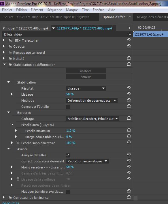

  3. ogt
    Votre vidéo est d'assez mauvaise qualité, mais on arrive assez bien à la stabiliser dans Premiere avec l'effet :
    Déformation : Stabilisation de déformation.
    (j'ai ensuite rajouté un 10% de netteté, et joué un peu sur le gamma pour rendre l'image un peu meilleure)
    • J'aime J'aime x 2
  4. clo3561
    Super! merci beaucoup je ne m'attendais pas à un aussi bon résultat vu la qualité de la stabilisation.
    Le détail des options m'a bien aidée. Encore merci :bravo:
