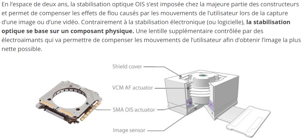

  12. AQW333
    +807 / 3 244 / -27
    15 800
    294
    13 289
    Ah bon ...!? :weird:
  13. AQW333
    +807 / 3 244 / -27
    15 800
    294
    13 289
    C'est vrai que je trouvais curieux...ou douteux...mais à priori si d’après l'explication...par curiosité...
  14. giroudf
    +865 / 3 845 / -37
    539
    19 889
    oui mais autant dire qu'avec l'espace dispo, ca reste tres limite.
  15. AQW333
    +807 / 3 244 / -27
    15 800
    294
    13 289
    Je pense aussi ..;-)
