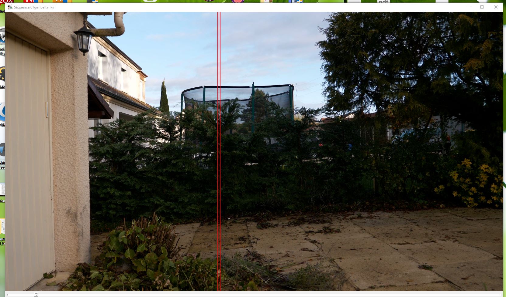

    Essai avec le GH5 (stab caméra enclenché)
    Tenue en main alternant la prise verticale et inversée au raz du sol.
    J'ai jamais eu une image aussi stable en marchant...c'est pas un film réussi c'est juste pour montrer...
    Télécharger les fichiers

    Salut Reboot.
    Ta video me rassure, c'est aussi pourri que les miennes. Je m'explique avant que tu ne me mette le gimbal dans la tête. :-)
    Quand tu tournes c'est par à-coups et quand tu marches tu es sur un dromadaire, ou un chameau, je n'ai pas pu compter les bosses.
    Voilà le problème de ces petits gimbals. C'est pour cela que j'utilises les deux poignées, pour mieux contrôler c'est effets que je trouve très disgracieux. J'ai aussi remarqué qu'avec un DJI Ronin M j'avais beaucoup moins de problème.
    Ah c'est pas simple.

    Bah non...d'accord pour les bosses, je n'ai encore aucune pratique, par contre pour les a-coups quand je tourne peut être tu devrais réviser les réglages de ton lecteur ou ta TV...parce que il n'y en a absolument aucun...:jap:
    edit: juste 2 petites vibrations visibles

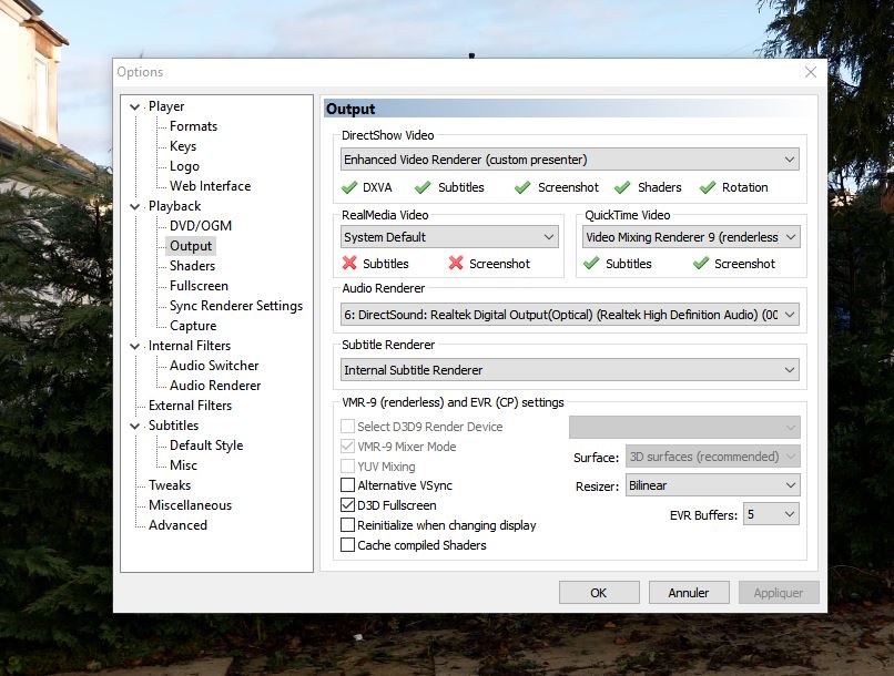

    Petit HS pour éliminer tout malentendu:
    Pour les saccades surtout pour les films a haut débit en H265:
    Il faut que la carte vidéo soit réglée en 50Hz (et non 60Hz) et le diffuseur aussi!
    S'il ne le permet pas achetez en un:D
    Pour éliminer le gitter (tearing) il faut régler direct 3d plein écran:
    En lecture en appuyant Ctrl+t on vérifie si la barre défile fluide!
    #29 CompteSupprimé201102-714, 5 Novembre 2017

    Non, j'ai une lecture parfaitement fluide. Au tout début par exemple on voit parfaitement que tu alignes le gimbal et les mouvements de poignée ne sont pas élégants, lorsque tu tournes, c'est fluide, puis on voit très bien les ajustements qui sont disgracieux. Alors tu dis que tu manques d'entraînement, certes. Mais tu vas te rendre compte qu'avec la poignée il est très difficile d'avoir toujours des mouvements fluides qui s'arrêtent au bon moment. C'est assez logique d'ailleurs, tu as un bras de levier très courts qui ne favorise pas la précision. Pour des plans que l'on peut refaire, on arrive à un résultat correct. Mais quand tu n'as qu'un shoot possible, pour moi le risque de foirer est trop important. C'est la raison pour laquelle je ne suis pas content de ce genre de gimbal. Tu comprends mon point de vue?
