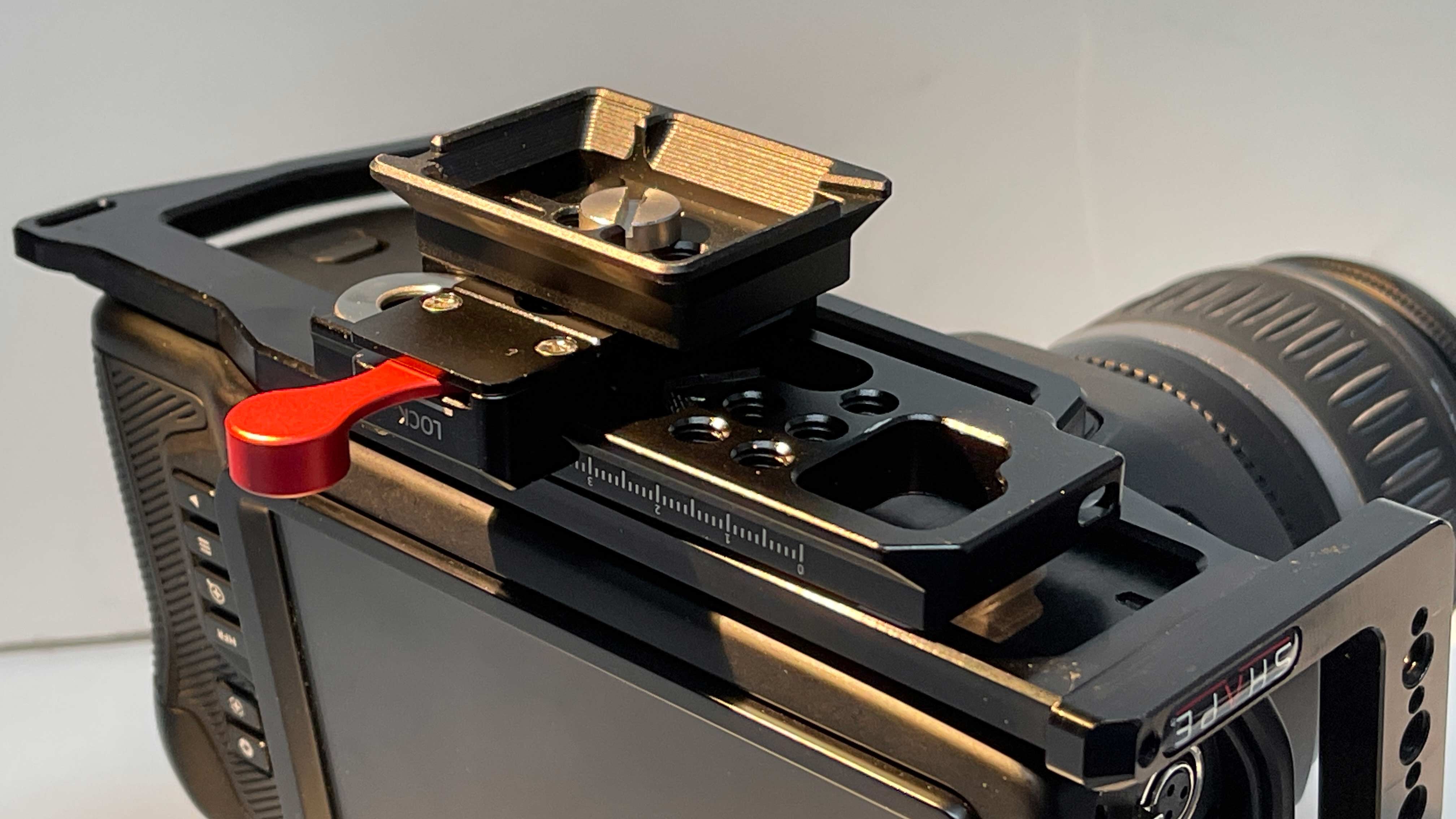

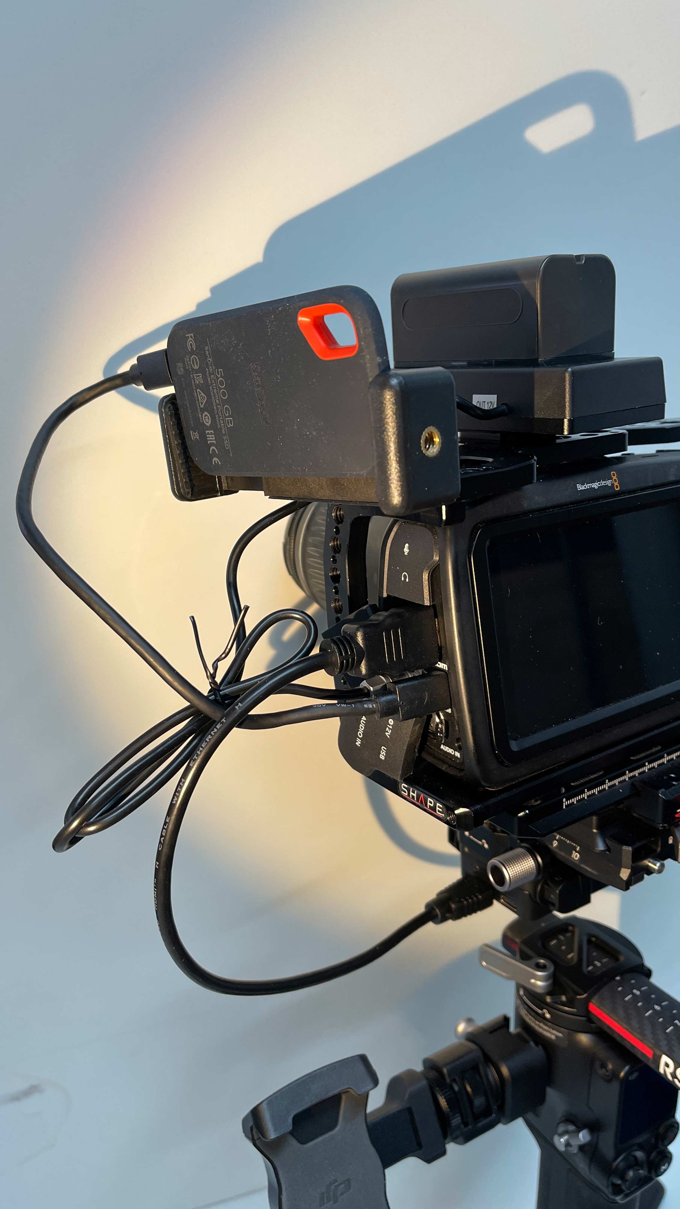

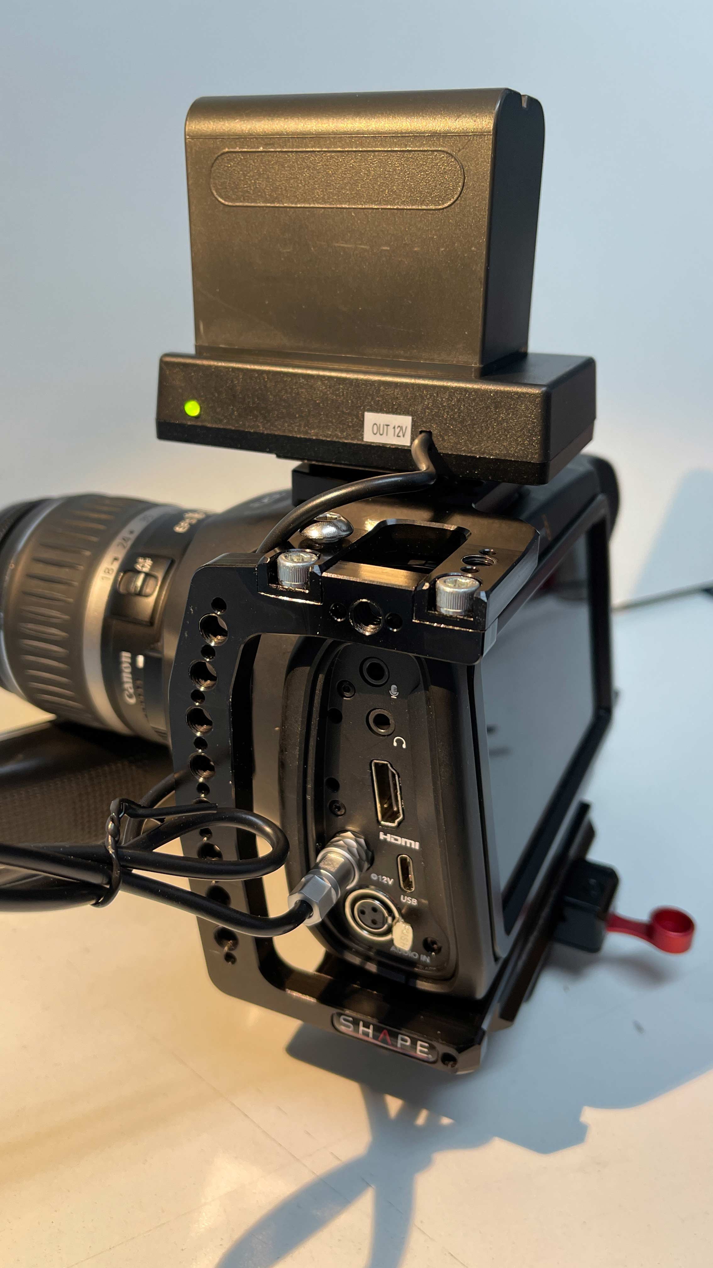

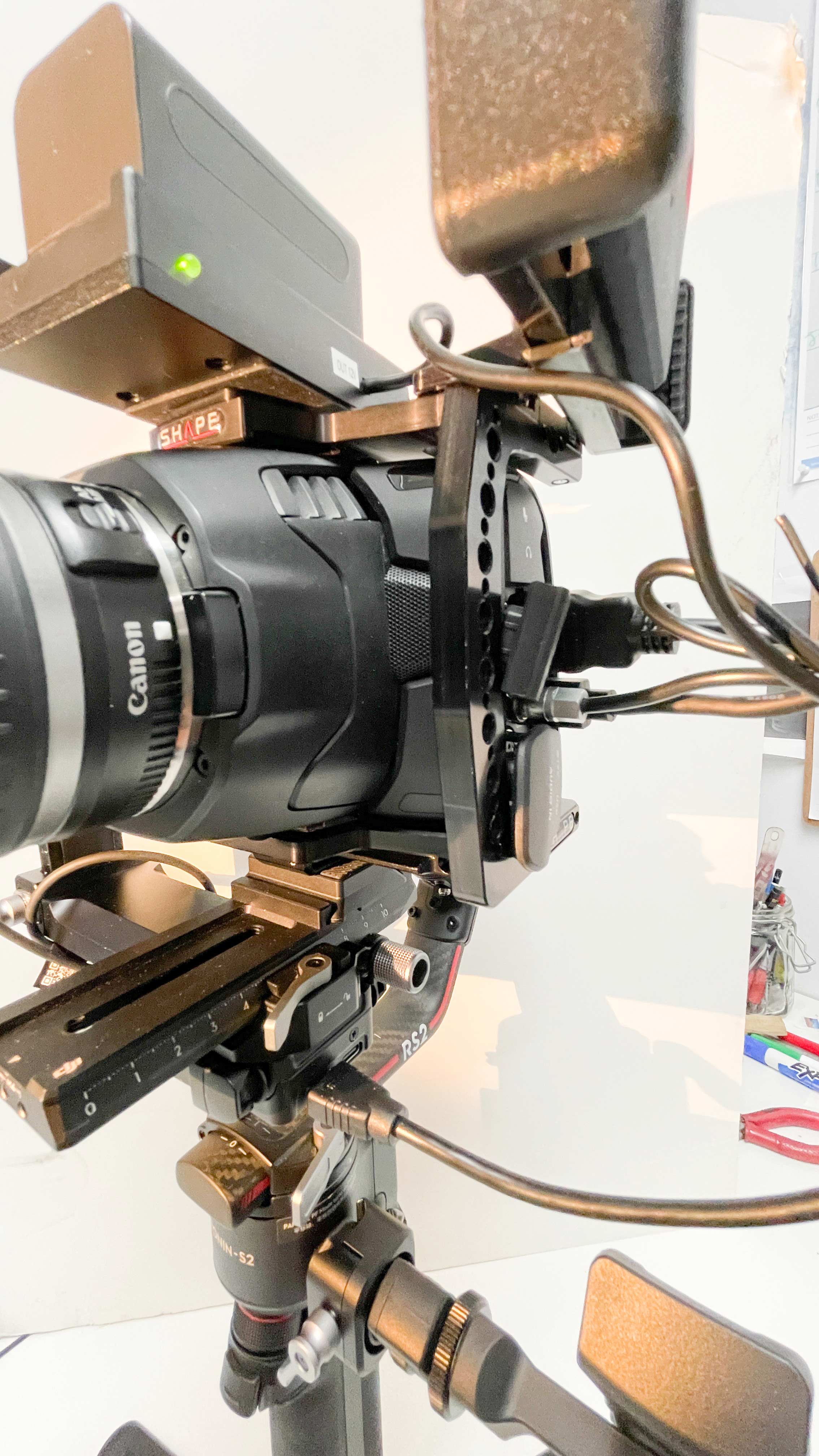

    Salut, excuse-moi du retard, j'utilise un bête DJI Ronin RS2. Comme ils sont passés de mode, les prix sont plus bas. Je m'organise pour avoir un poids minimum. Je ne suis pas Shwart..... terminator.
    La durée du tournage est directement en fonction de ma musculature du moment.
    J'utilise une cage Shape et quelques bidules disponibles sur Amazon. Voici quatre photos qui peuvent te guider. Bye KidKodak
