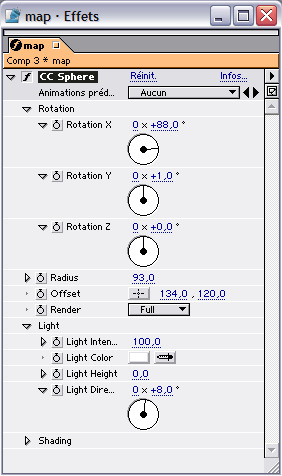

    En fait il y a trois paramètres de rotation une position en x y mais pas de position en z (il faut jouer sur le Radius). Et en plus il faut bouger aussi la lumière. Pour pouvoir animer la caméra et se déplacer autour de la sphère. Je crois que c'est trop compliqué il faudra attendre qu'ils adaptent le plug pour qu'il fonctionne comme le Cylinder. Peut-être qu'il y a une autre version sur leur site.

    Je ne vois toujours pas où est le problème, avec l'expression:
    R=comp("sphere").layer("sphere").effect("CC Sphere").(2);
    -R
    dans la propriété Rotation Y du calque nul, cela devrait marcher...

    J'ai pas du bien comprendre ce que cherche mat321$, (faut dire c'est pas évident, les expressions à côté c'est du gâteau:D ) mais je pensais utiliser des expressions qui permettrais d'avoir le même système que dans Cylinder: pouvoir déplacer la caméra en positon, en rotation autour de la sphère.

    quand je rentre le numero du filtre cc sphere et le num du paramtre rotation afetr me dit erreur de plus je voudrais faire une rotation dans les 3 dimension

    ca y est j ai reussi le probleme et qu'il faut animer la lumiere pour que ca soit credible mais ca donne assez bien je trouve. en y passant du temps y a moyen de faire quelque chose de sympa. l expression c est : R=comp("sphere").layer("sphere").effect("CC Sphere").rotationY;R
    je pense que si on applique l expression aux trois parametre rotation on pourra se deplacer dans toute les direction.
