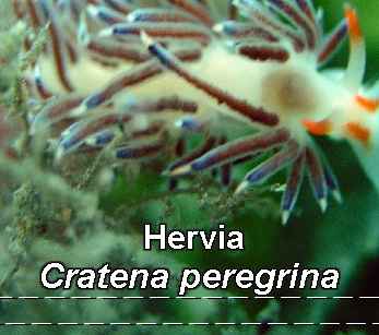

    J'ai relus la doc de Maestro pour vous suivre, et j'ai enfin trouvé comment changer de police en cour de sous-titre (page 12-28)
    00:00:49:00 , 00:00:53:00 , Hervia|^ICratena peregrina^I
    Plus loin, ils parlent comment faire du Karaoké, mais c'est infaisable à la main !
    T.
