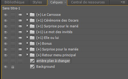

    Je suis entrain de réaliser un dvd de mariage où je souhaite animer le fond des menus, seulement je rencontre un souci au niveau du background du menu photoshop. Celui-ci se verrouille automatiquement dès que je mets une vidéo de fond dans la partie animation du menu sous Encore DVD. Et impossible donc de voir ma vidéo au dessous. Je précise que j’ai pourtant bien déverrouiller l'arrière plan dans mon fichier de base photoshop.
    Ce qui me surprend c'est que dans un premier temps, je vois correctement uniquement les boutons du menu et dès que j'ajoute la vidéo en animation, le fond du menu reste statique, je ne sais pas si c'est la vidéo qui n'apparait pas ou si c'est la vidéo qui reste en image fixe sans que je ne sache pourquoi...

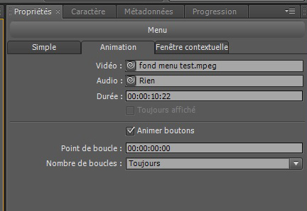

    La vidéo animée ça se met au niveau du panneau menu, dans le champ vidéo.
  3. lepetitmonteur
    12
    Merci pour la réponse rapide Olivier, j'ai mal expliqué très certainement, mais je l'ai bien mise comme ceci

    Après un nouveau test, en enlevant l'oeil du calque du fichier photoshop de l'image d'arrière plan (comme en pièce jointe), j'obtiens bien l'image de ma vidéo d'arrière plan, mais celle-ci reste en image fixe ... D'où peut venir ce souci ? Si quelqu'un sait... Merci beaucoup
  5. Arroeux
    4 930
    57
    2 445
    +28 / 64 / -0
    Il faut "rendre" le menu animé : Fichier ==> Rendre ==> Menus animés

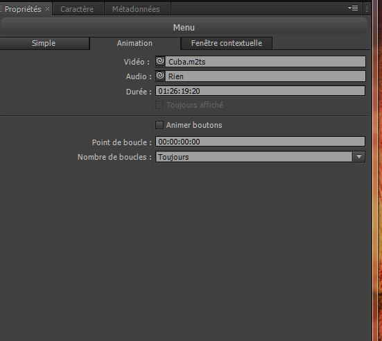

    Donc, tu souhaites que ton menu avec fond animé soit précédé de quelques secondes de vidéo ? Si c'est bien ça, il faut utiliser la notion de "point de boucle" :
    • tu te prépares une seule vidéo comprenant d'abord ta vidéo de transition puis, à la suite, ton fond animé
    • tu affectes cette vidéo à ton menu comme tu l'as fait précédemment
    • dans la zone "Point de boucle" des propriétés du menu, tu tapes la durée exacte de ta vidéo de transition
    • tu règles le nombre de boucles sur "Toujours" (par exemple) et tu fais un rendu du menu animé.
    A l'arrivée sur le menu, Encore va lire ta vidéo de transition sans afficher les boutons. Dès qu'il aura atteint le temps indiqué dans "Point de boucle", la vidéo va continuer mais les boutons vont apparaître. Quand il aura atteint la fin de la vidéo, il va revenir au point de boucle (et non pas au début de la vidéo) et continuer ainsi en permanence si le nbre de boucles est sur "Toujours"
