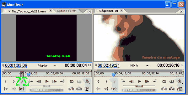

    Pour la première partie, j'ai tjrs un peu de mal a comprendre. Y aurait-il pas un prob de manip. voila comment je fais en general : je double clic sur un rush (ds ma fenetre projet). Ce rush apparait dans la fentre gauche de mon monitoring, je cale mon "in" et mon "ou" à l'aide des touche i et o. Ensuite je glisse avec ma souris l'élément choisis sur ma time line (Plus rapide que choisir la piste et incruster)

    En koi ton gros avi de pose propblême. Tu double-clic dessus pour le faire apparaitre dans la fenetre de rush puis tu fais tes "in" "out" puis tu les place sur ton montage.
