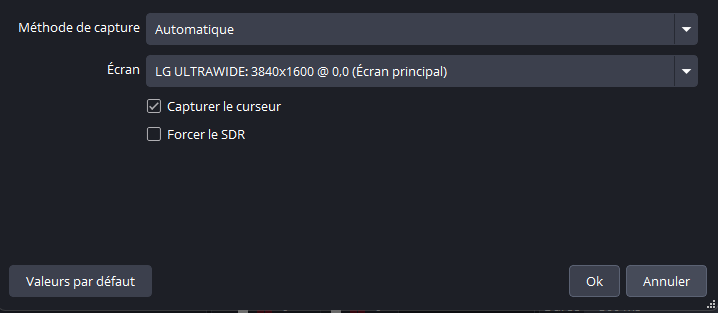

    Pourtant dans OBS j'utilise bien la définition par défaut de mon écran en full résolution ... upload_2026-1-16_22-39-25.png

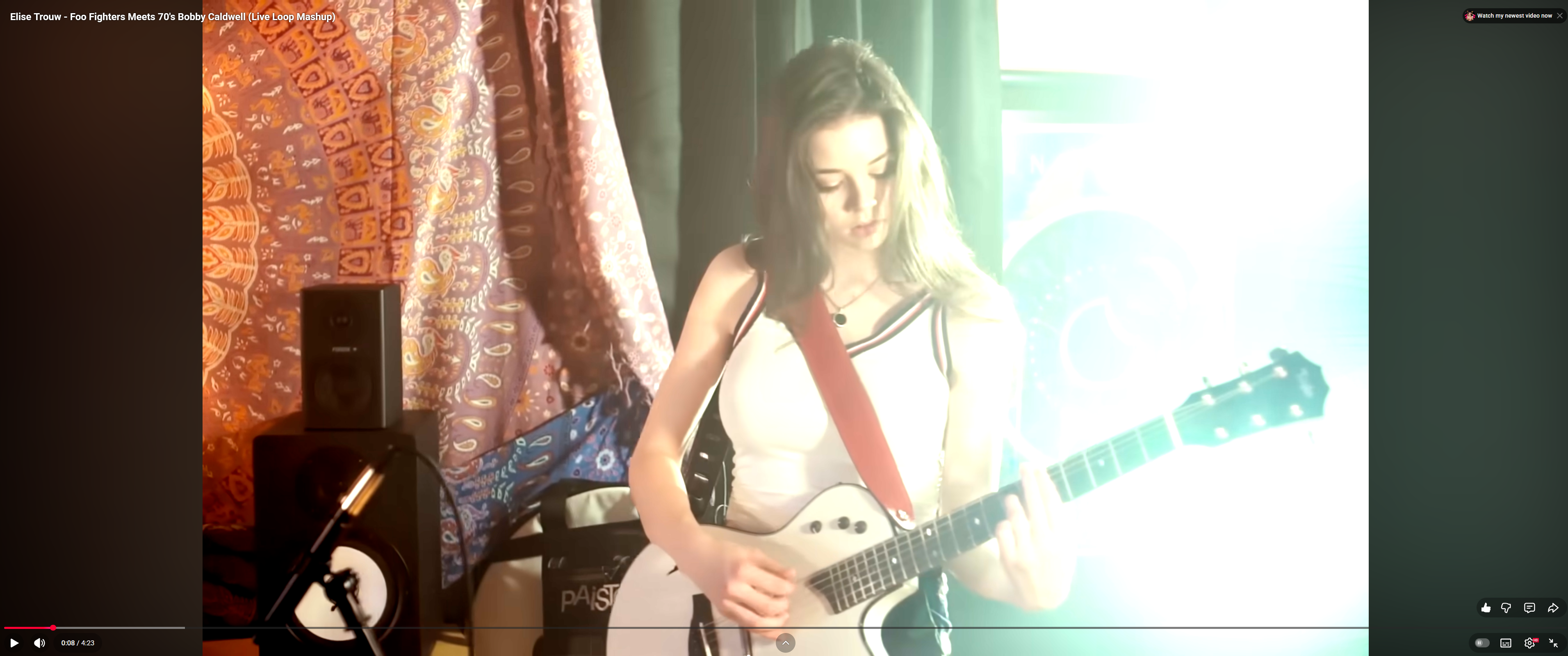

    Ok je récapitule, c'est normal qu'en largeur je ne puisse pas avoir plein écran sur mon écran je devrais avoir ce rendu (exemple sur une autre vidéo youtube : upload_2026-1-17_12-8-37.png

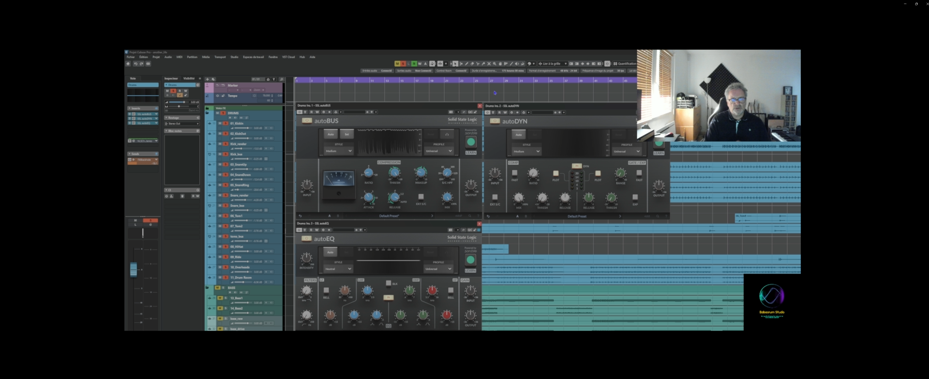

    Mais moi j'ai non seulement pas la largeur (du coup normal) mais j'ai pas non plus la bonne hauteur) upload_2026-1-17_12-10-54.png
    J'ai essayé des exports un peu dans tous les formats (même en 1920 - 1080) sans succès j'ai toujours le rendu ci-dessus ...

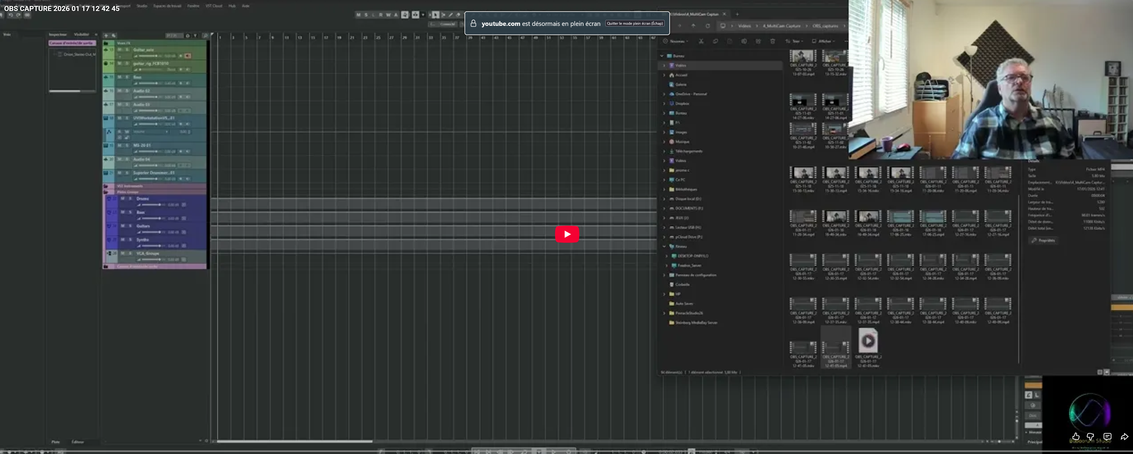

    Bon j'ai résolu mon problème partant du soupçon que ça venait de OBS et effectivement c'était le paramétrage d'OBS car il fallait que je sois en résolution de mon écran 3840x1600 mais aussi que je rajoute un filtre de recadrage en 16:9 et maintenant c'est parfait la vidéo est nickel et s'adapte bien au format youtube et même mieux que l'exemple que j'ai donné car ça me prend bien plein écran je suis super content enfin !!!!! upload_2026-1-17_12-58-23.png
