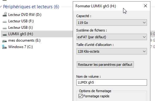

    Pour avoir plus gros (8 Go ou 16 Go), il faut formater en exFAT avec un ordi c'est ça ? Qu'est-ce que la taille d'allocation ? J'ai tenté 16 384 kilooctets.
    Mais la caméra (GH5) demande un reformatage de la carte ! ça remet alors en FAT32 ou bien ça laisse en exFAT ?

    16 Mo, c'est énorme et aucun intérêt.
    La taille d'allocation défini la grandeur de la case (cluster) qui sera occupée par un fichier ou fragment de fichier.
    Avec une taille de 16384 Ko, un fichier de 1 Ko occupera un cluster complet soit 16384 Ko sur la carte
    de même qu'un fichier 16385 Ko occupera 2 clusters.
    Ta carte risque d'être pleine rapidement avec peu de temps de film.
    Une taille de 128 Ko est un bon compromis pour une carte de plus de 32 Go
    Si formatage, c'est retour Fat32 sauf si la caméra donne le choix du formatage

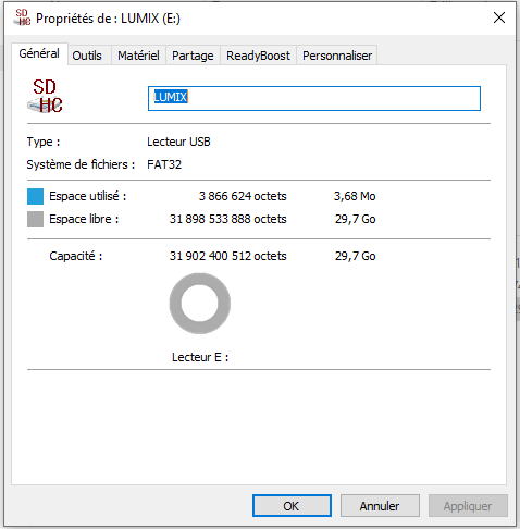

    Je viens de reformater dans le GH5.
    Et j'ai ça quand je fais propriété de la carte (SDHC 95Mbs 32GB) :
    C'est bien du FAT32 ? Donc la taille max des fichiers c'est 32/8 = 4 Go ou je me trompe ? :unsure:

  10. Charlie
    5 900
    83
    2 226
    +235 / 1 391 / -3
    Oui c'est Fat32 et carte SDHC et non SDXC... Peut-être que pana formate selon le type... ? Essaie de la formater sur PC pour voir si elle accepte exFat...

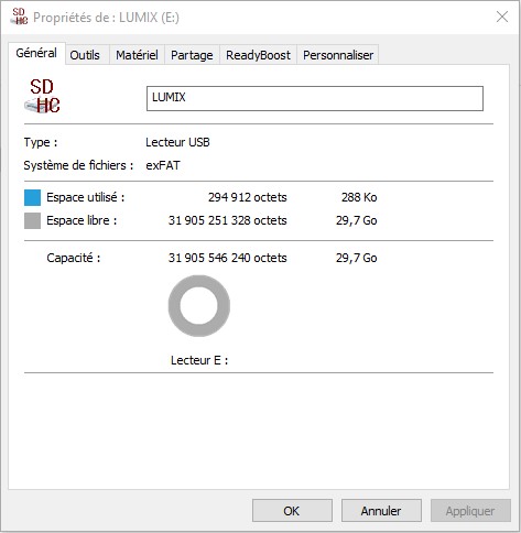

    Oui, elle se met en exFAT :
    Mais après dans le GH5 : "erreur carte mémoire".
    Puis le formatage dans le GH5 remet en FAT32...
