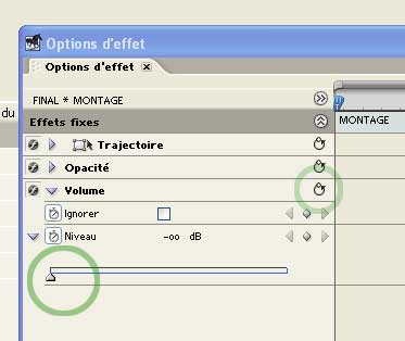

  3. citeezen
    19
    début de réponse
    Pas de réponse à mon pb, mais déjà une piste :
    - tous les éléments audio sont coupés dans l'effet Volume (voir image ci-jointe)
    Le problème, c'est que la réinitialisation des éléments un par un prend un temps énorme. L'un de vous aurait-il une explication et/ou une solution globale ou plus rapide ?
    Merci

  6. citeezen
    19
    soluce incomplète
    Merci - entre temps j'ai identifié un pb d'image-clés qui me plaçait tous les éléments audio à -l'infini. Je m'en suis sorti en désactivant dans les Options d'effet les boutons Niveau & Ignorer et en réinitialisant la valeur à 0 dB, puis en faisant Copier - Coller les Attributs sur tous les éléments audio sélectionnés en bloc.... Total 3 h de boulot.
