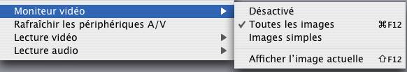

    1- il faut voir si cette carte est identifié dans les préférences système dans "autre"
    2- Dans FCP Audio/Vidéo que la sortie soit bien sur cette carte.
    3- Dans FCP encore menu présentation si moniteur vidéo est bien sur "toutes les images"

  11. nono44
    1,450
    4,513
    as-tu vérifié dans tes préférences ?
    1/ceci :

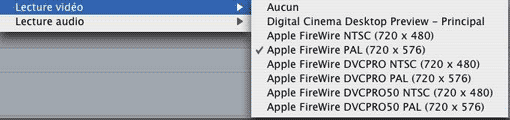

    1,450
    4,513
    ensuite, cela ?
    2/

  14. lionelrp
    1,000
    82
    oui, j ai vérifié c'est bien comme ça.
