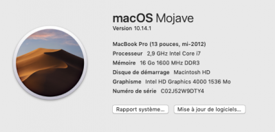

    Si tu branches un moniteur tu pourras bien sûr lire tes rushes en Cinema Raw Light, peu importe que ça soit en SDI ou en HDMI, du moment qu'il y a une entrée disponible pour ça. ;)

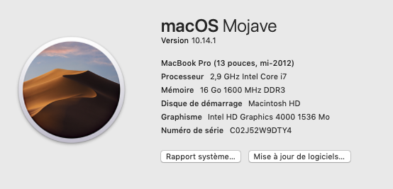

    Oui je pense que ma machine n'est tout simplement pas assez puissante pour lire les raw sur CRW (png ci-joint), c'est assez saccadé.
    Je vais tourner les proxy sur la carte SD c'est une bonne idée !
