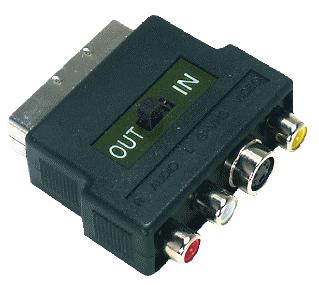

    Si ton téléviseur n'est muni que d'une prise péritel, il faut te procurer aussi un adaptateur (mêmes adresses que pour le câble).

    Voici l'aspect de l'adaptateur.
