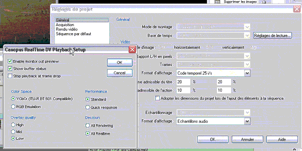

    Dans les réglages de lecture de la ribrique "Général", as tu bien coché l'option "Enable Monitor Out"?

    Si je comprends bien, tu as bien l'affichage sur ton périphérique DV quand tu montes. Mais le moniteur que de controle ne réponds pas alors qu'il est branché sur les sorties composites de ta baies?
    J'avoue que j'ai une config identique à la tienne et les mêmes drivers... Donc, vérifie que tes paramètres sont cochés comme sur l'image.
