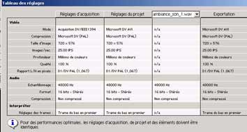

    Pourrais tu nous mettre ici un copié-collé des paramètres du tableau des réglages de ton projet ? (exemple ci-dessous)

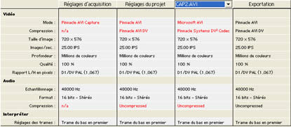

  6. Idotheque
    13
    Voici:
  7. jihemel
    2 470
    936
    +5 / 8 / -0
    Et bien voilà, ton image est parlante, faut pas chercher plus loin...
    As-tu vu ce qui est inscrit au bas de cette fenêtre ? (voir ci-dessous)
    Tout ce qui est en rouge signale une discordance, il faut corriger ça en chargeant les bons paramètres
