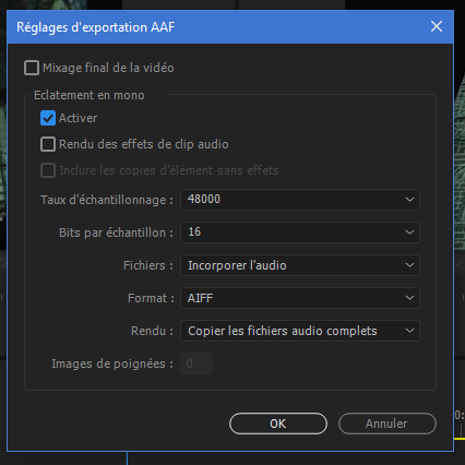

  6. ogt
    Moi je parle de Premiere CC2017.
  7. nono31
    211
    +1 / 1 / -0
    Il y a juste ce panneau
    u[​IMG]
