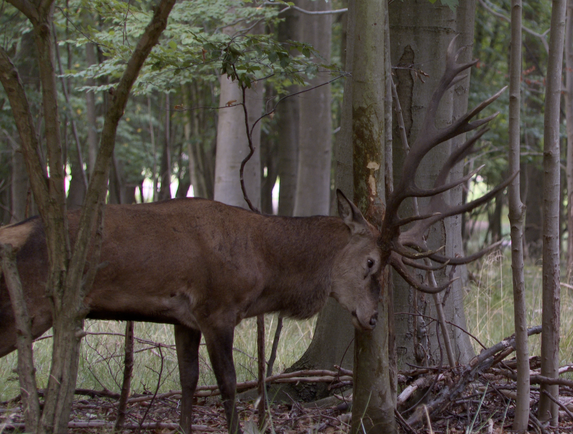

    Juste une copie d'écran, pour témoigner de l'amour porté par la (ma ) Z280 à la couleur bleue....

    Sans mauvais jeux de mots c'est totalement "aberrant" !
    C'est quoi ces frises bleuâtres ...alors là ?
    Effectivement .. ce qui est surprenant c'est qu'elles sont ici assez localisées ...
    leurs positions me fait penser à une pollution "IR" dont Sony a été le champion du temps de la par trop célèbre EX1 (corrigé avec 'EX1R)
    Depuis toutes mes machine sont dotées d'u filtre UV/IR B&W 486
    (B+W 77mm UV/IR Cut MRC 486M )

    ;) Apatura ... de toute façon là il y a un truc ..ton image est catastrophique, globalement
    Rien n'est net ..les couleurs sont "ternoulles" , du devrais peut être régler ton Back Focus
    Bertrand :jap:
    Réglage automatique de la longueur focale de collerette (page 47)
    Adjusting the flange focal length automatically (page 45 )

    Enfin !
    J'ai mis longtemps à "publier" ces images.... Compte tenu du contexte....
    Merci de reconnaître aussi franchement à quel point elles sont....pourries.
    Mais puisqu'on y est, disons le : elles ont été transmises à Sony Japon dont le diagnostic fut :
    ....les aberrations chromatiques et les franges bleues montrées dans les clips respectent les spécifications, ce qui confirme que les deux symptômes n'indiquent aucune anomalie venant de la caméra.
    Avec cette remarque surréaliste : " aberration chromatique due à la faible profondeur de champ sur les zones défocalisées de la photo"
    SIC !
    Cela m'a été fortement déconseillé... par certains, dont toi-même, naguère.

    C'est du n'importe quoi ...le plus mauvais des "compact" ne produit pas cela
    Ah bon ? car si on obtient une faible PdF on a droit à du Picasso ou Miro dans le fond !!
    Franchement la honte ..
    Exact si 'tout baigne" apparemment ! ( :rolleyes: :D ) ce n'est pas le cas ..:sad:
    "moi je" te propose la manip suivante, tu te fais un Upgrade V2.0 ...voir si mieux ?
    Ensuite le réglage de la "collerette"
    Le filtre B&W UV/IR 486 de toute manière est utile, à minima pour protéger l'objectif
    Bertrand :jap:
    N.B. j'ai réexaminé mes prises les plus voisines des tiennes..je n'ai rien, mais rien de semblable

    Apatura :hello:
    Pas compris y a du bleu uniquement entre les feuillages ..nuage blanc ailleurs ..Normal ?
    Compression Jpeg qui déconne ? ..Car c'est le genre de défaut que j'ai remarqué sur photo jpeg APN aussi.
    Avec un APN faudrait faire la comparaison avec la même photo en RAW !

    Bertrand : oui, j'ai regardé tes clips, rien de semblable ni même d'approchant bien entendu.
    je vais faire la mise à jour V2 bien sûr.
    Déjà pour être complêtement honnête il me faut rappeler que je n'ai pas constaté depuis la mise à jour 1,1 de cas aussi énormes que ceux ci-dessus exposés.
    Et puis en effet acquérir le filtre en question. A priori ça ne peut pas faire de mal.
    Et enfin procéder au réglage du Back Focus...
    Après il n'y aura plus que Le Bon coin...
    zons défocalisées = zones floues. Parler donc de faible profondeur de champ dans les zones floues c'est pour moi une véritable perle de la vidéo. (hélas !)
    Progressif :la capture est juste une capture d'écran réduite en taille, elle à juste vocation à donner une idée des aberrations constatées. Elle n'a aucune vocation à être une pièce d'expertise....
    Mais les gens de Sony ont bien "statué" sur les rushes originaux.
    Caraibe : le bleu irradiant autour et dans les feuillages (qui ne devait rien à une quelconque led) était peut-être le prélude à une apparition...
    Pas normal c'est sûr. Mais alors.... paranormal ?
    c'est bien évidemment présent sur les clips vidéo et pas que sur la capture en jpeg...

    C'est pas la première fois que je vois ce genre de défaut:
    En vidéo comme en photo !!
    Donc j'aurais tendance comme dit plus haut à mettre cela sur le compte de la compression Jpeg
    Car en vidéo tu as 2 compressions:
    Une spatiale image par image de style jpeg et une une autre temporelle (long gop) sauf si on est en INTRA ;)
    Si je me trompe me le signaler :unsure:
