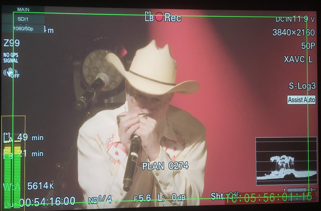

    Attention Kogoro ainsi qu'aux futurs acheteurs de la Z280, car son utilisation n'est pas aussi simple que l'on pense, ou que l'on veut bien nous faire croire si avant on n'a pas fait de nombreux essais.
    Je reviens d'un festival de 3 jours musique avec concerts acoustiques en live filmé entre autre avec la Z280 en mode Slog3
    Ce genre d'évènement est très lourd à gérer, avant, pendant et après, c'est 7 caméras dont 5 sur scène et 2 à côté de moi avec la Z280, au final c'est 12h de rushs !
    J'en parlerai un peu plus tard...

    Sur scène comme d'hab. on sait très bien que la lumière est très variable, passant du blanc très lumineux, par toutes les couleurs dont parfois le tout en plein sur la cam !
    Dans ces conditions il faut être impérativement en mode manuel pour bloquer l'AF, l'iris sur 5,6, le gain à 0 dB, ensuite avoir l'oeil en permanence sur l'histogramme afin qu'il ne dépasse pas la 4e ligne, l'idéal c'est d'être au légèrement dessus de la 3e, mais surtout pas en dessous.
    Sur le filtre neutre je n'avais que très peu à corriger, en partant du du mini à 1/4 je ne suis jamais allé au delà de 1/10, suivant ce que me donnait le zébra.
    Les fortes lumières derrière les musiciens faisaient monter l'histogramme à la 4e ligne voire plus, mais c'est pas grave, du moment que c'est pas sur les musiciens.
    Le viseur est de très bonne résolution, idéal pour vérifier et/ou corriger le point, et surtout pour corriger l'expo, car le zébra est invisible sur mon moniteur externe de 9 pouces.
    Ensuite il faut sans cesse vérifier le niveau sonore qui augmente par la suite, cette fois-ci j'étais connecté à la console en filaire et non en sans fil.
    J'en ai déjà parler ici, c'est un très gros problème que ces indicateurs soient pas de grande longueur, car on ne peut pas déterminer avec précision quand le signale atteint ou dépasse le rouge, en vidéo il faut avoir une très grande marge, c'est à dire être toujours en dessous du niveau maxi.
    Donc le moniteur externe m'a été d'un grand service, car ses indicateurs sont de grandes tailles et ça m'a permit de vérifier et de corriger que le niveau n'atteignait pas le rouge, alors qu'il n'en est rien sur l'écran LCD, peut-être aussi une histoire d'étalonnage.
    Le suivi de visage fonctionne bien, sauf que j'ai eu du mal à mémoriser la tête du chanteur car il avait un chapeau, de plus il se trouvait juste devant le batteur auquel l'AF n'arrêtait pas de faire le point sur lui.
    Bon encore plein de chose à dire... comme bizarrement un problème sur 2 cartes mémoires SxS qu'il fallait à chaque fois les formater !

    Bien sûr que je reste en dessous du 0dB, et heureusement que le vu-mètre de mon moniteur m'indiquait les pointes à 0 dB alors que celui de la caméra n'indiquait rien du tout, et était très en dessous, d'où pour moi un point très négatif de cette Z280 par rapport à la X200.
    J'ai remarqué que l'audio sature très vite lorsqu'il est proche du 0dB, sans même le dépasser, mais c'était aussi le cas avec la X200, d'où ma vigilance.
