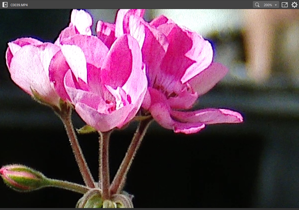

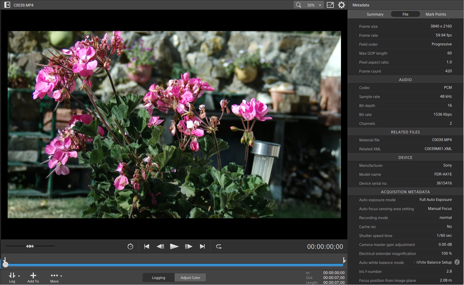

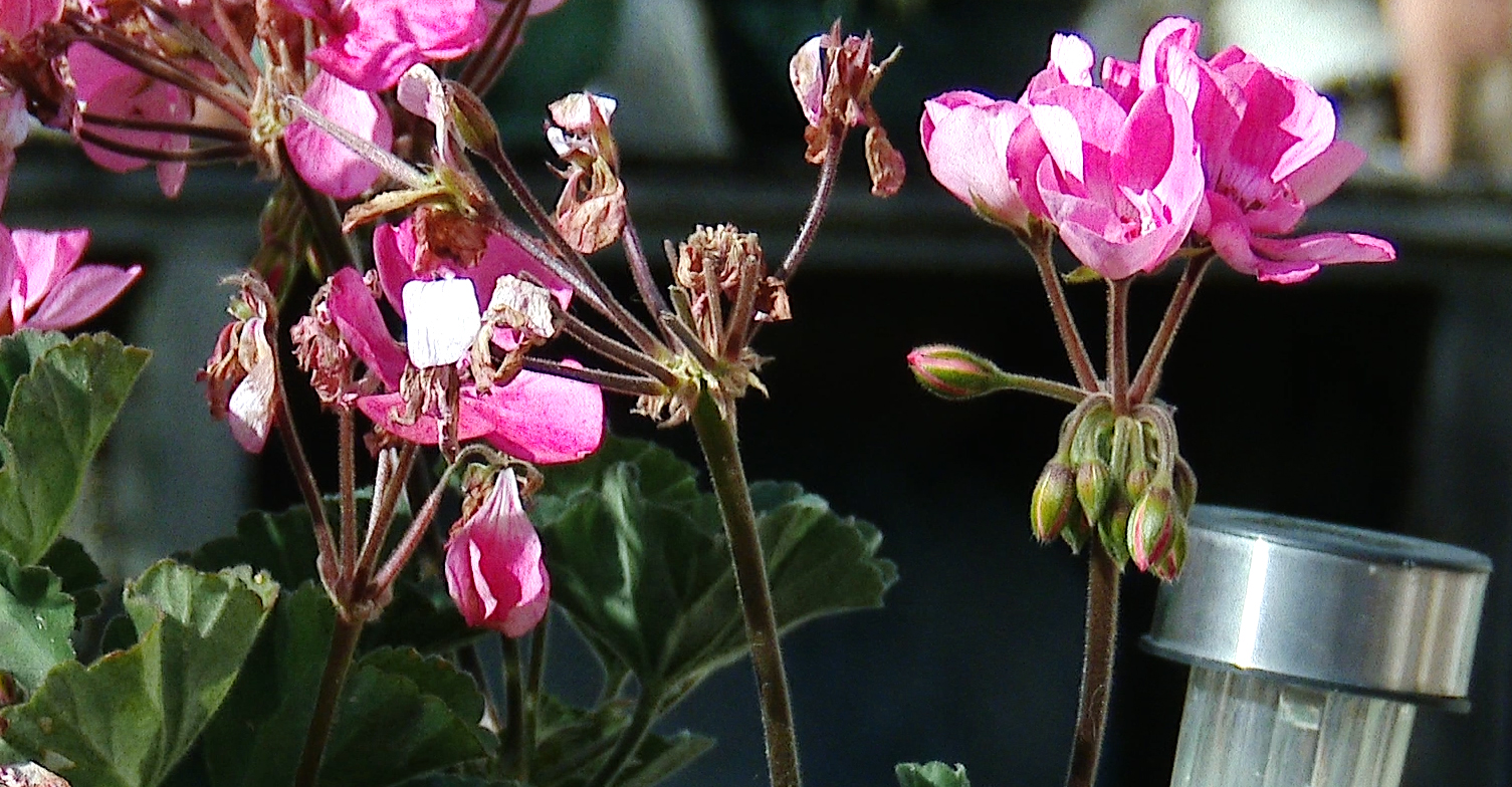

    Un fait est que Z280** et X200 ont toutes deux même objectif et tri-capteur 1/2" mais l''un travaille avec 4 fois plus de pixels effectifs que l'autre, ce qui nécessairement en réduit le pas de moitié (au moins), comme le signale Jean-Luc l'ennemi "diffraction" est bien plus proche … f:5,6 au lieu de f/8 voire f:11 … probable !
    ** C'est une donnée que je n'avais pas "détectée" auparavant … et, je ne remonterai pas le courant de ce fleuve pour savoir si celà l'a été ici; bien qu'André ait signalé que Sony "ne s'en était pas trop préoccupé", ou quelque chose comme ça … avec quoi, à ' époque, je n'étais pas trop en accord …
    En pratique, je pense que les possesseurs de cete caméra et qui viennent et ici sont encore possesseurs de X200 vont devoir tenir compte de ce fait et modifier les habitudes prises avec leur outil FHD et … utiliser beaucoup plus le filtrage ND que Sony a perfectionné pour ces nouveaux "UHD"… En particulier pour ce qui concerne l'usage en mode auto qui semblerait avoir besoin d' être forcé pour éviter cet écueil ???
    Je prétends, toutes proportions gardées, le connaître encore, mais avoir connu ce problème il y a … 4 ans en passant d'une AX2000 à l' AX1 : de triCMOS 1/3" à peine pixellisés pour le FHD à monoCMOS 1/2,3" surpixellisé pour l'UHD, le pas de pixel est divisé par 4 !
    Mais, en connaissance de cause, je pense, réussir à exploiter 'au moins mal' cette machine : images JPEG d'un exemple filmé hier:
    caractéristiques générales, cliquer :
    recadrage , cliquer pour pixels en "taille 100%"
    recadrage, cliquer pour pixels 200%
    Ce que ne précise pas les infos "Catalyst" c'est l'usage (forcé) de ND2 (1/16)… pour maintenir le diaph sous f:4 …
    Outre ce que vous remarquerez subsiste quelque aberration chromatique (lisière de pétale sur fond "gris" )…
    NB… chez Sony les FX1* / Z100 restaient les seuls camescope "de poing" capables de UHD 50/60p proposés initialement à un tarif "médian"( 4000 - 5000 €) …
    * lire AX1 … avec mes excuses y compris pour l'omission des signalements sur l'optique Z280 et merci apatura :hello:

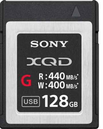

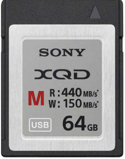

    Je confirme, les cartes XQD sont parfaitement compatibles avec la Z280 même enregistrer en Intra
    Voici les 2 cartes que je possède, celle de droite a un plus gros débit en écriture/lecture que celle de gauche, et pourtant toutes les 2 je peux enregistrer en Intra 500 Mbps
