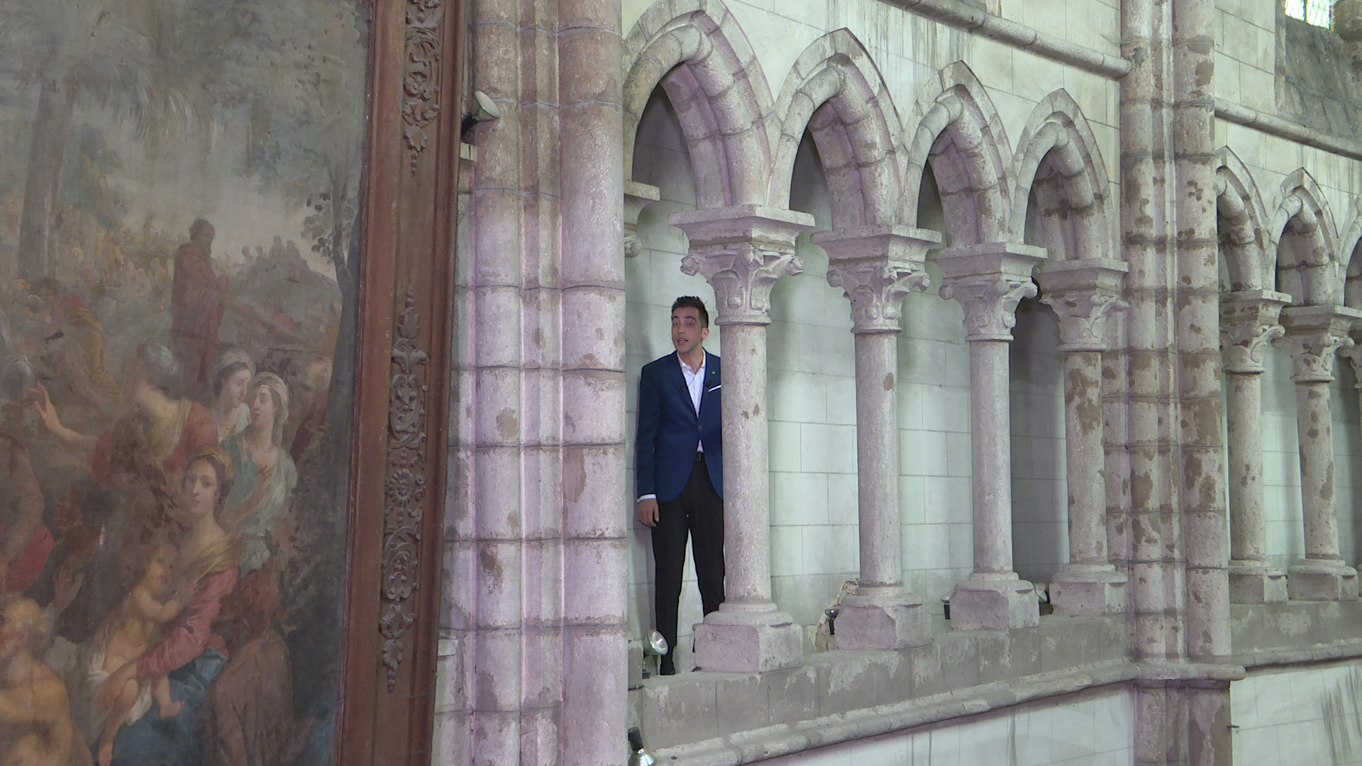

    Je suis aussi sur trépied en focal longue presque à fond, mais sur mes vidéos je ne fais jamais de zoom.
    Quand je fais un suivi de mon personnage l'AF en mode automatique, il arrive à être perturbé par exemple par des colonnes, grilles ou autres (voir photo) qui sont en avant ou en arrière de quelques cm de mon sujet, et malgré qu'il soit au centre, j'ai du flou.
    Dans ce cas je mets l'AF en mode manuel après un réglage fin, mais en suivi ça ne marche pas toujours bien .
    Par contre Il est impossible de faire un suivi tout en corrigeant manuellement l'AF, forcément on passera du flou à la netteté.
    L'AF de la Z280 fait un suivi d'un visage, ce qui devrait résoudre le problème dont je viens de décrire.
    Sur cette capture image vidéo prise depuis le triforium (6 mètres du sol) j'étais au 3/4 à fond de zoom, l'AF en mode manuel réglé en m'aidant de la loupe. Faut savoir que l'espace entre le mur et les colonnes est d'environ 50 cm, tenir compte que l'intervenant marche de à gauche...
    En mode auto, l'AF fait le point sur les colonnes !
