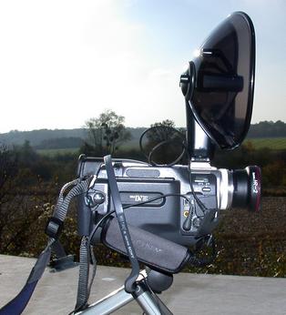

    Ca y est
    1-j'ai enfin pu me procurer ce micro amateur para(dia ?)bolique pour un prix raisonnable dans une boutique réelle sise à Paris 12eme.
    2-j'ai pu le tester pendant la semaine du 11 novembre lors de la migration de grues dans la région du Der [en gros le triangle Vitry le François, Saint Dizier, Montier en Der]
    constatations par raport aux années passés avec d'autres micros ....
    1-quand les grues passent devant en faisant grou-grou, je les entends mieux qu'avant
    2-j'entends toujours les conversations des ornithos et curieux de tous poils placés à mes cotés
    3-j'entends moins ce qui passe derrière, mais celà reste présent
    4-à moins que quelqu'un ai supprimé le vent, je ne vois pas pourquoi je ne me prend pas ce bruit si désagréable dans les pastilles .. mais si vous savez: quand on est au cinéma et que quelqu'un froisse un paquet de chips (sic) derrière vous! Mais faudrait etre fou pour s'en plaindre!
    Sa taille discrète me permet de passer presqu'inaperçu!
