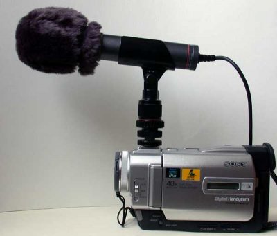

    ma soluce perso à moi
    je prends un micro supplémentaire que j'écarte du caméscope!
    caméscope Sony grand public horizontal ( pour les verticaux, j'ai donné avec le PC10, merci!!) + micro Sony grand public haut de gamme + Papayet
    manquent sur l'image le parasoleil en caoutchouc, le casque de baladeur et la crosse Culman habituellement utilisés!
