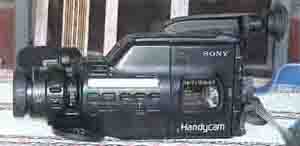

    J'ai une ancienne caméra Hi8/Vidéo8 datant d'il y'a un peu plus de 10 ans et je me demandais comme elle ne fonctionne plus très bien (enregistre pas sur la bande, quelques problèmes d'images sûrement dûs au capteur), si je pouvais encore récupérer quelquechose dessus (micro, oeilleton, etc...) avant de la jeter. En gros si je peux encore en faire quelquechose ou bien même si quelqu'un est intéressé, j'ai joins au post une photo du caméscope.

    Cette caméra avait une excellente optique 1:1,6 et toutes les fonctions débrayables (zoom manuel comme distance avec butéee, qui font souvent défaut dans les caméras modernes. Dommage que l'enregistrement 8 mm soit dépassé. Ca peut faire une excellente caméra de suveillance ou de prise de vue (bonne sensibilité - mais zoom auto lent) en utilisant la sortie composite, sans introduire de cassette pour permettre une marche continue, l'enregistrement se faisant pas un magnétoscope fixe, commandé par un détecteur de passage temporisé (alarme) ou manuellement.
    Je m'en suis longtemps servi comme caméra pour l'apprentissage de la vidéo dans une école, jusqu'à ce que l'enregistrement ne se mette à dérailler (probablement tambours et guides trop sales).

    Exactement le même problème que j'ai sur mon modèle !

    les camescopes de cette géneration ont tous les memes defauts
    souvents chimiques cms hs
    je serai interesse par votre appareil pour recup pieces s'il n'est pas déja parti a la poubelle
