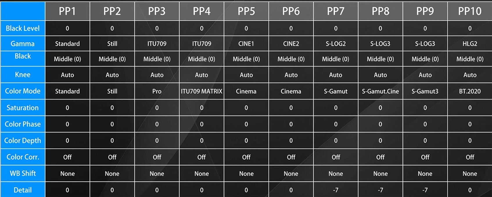

    ciné4 ?
    Le PP4 de base ne comprends pas cette courbe .
    Nouvel extrait de ce petit film ou la douceur se devait de primer ...:jap:

    Merci Bertrand et en effet pardon, confondu !!! Il me semble qu'il existe une courbe ciné4 dans les réglages Sony que je pensais comparer avec le s-log3.

    Le réglage Profil 4 de l’AX700 a pu donner des détails dans les basses et hautes lumières sur la plage et la végétation. Il reste des réglages fins qui suffisent à m’occuper. Je n’attends rien de plus de l’AX700 que j’utilise mieux.
    J’ai eu des résultats inconstants avec le Slog3 de Sony sans raison apparente. Probablement de mauvais réglages de Resolve

    Concernant le SLOG3, j'avais fait de multiples essais, qui sans arriver la conclusion aussi avisée que la tienne ne m'avaient pas enthousiasmé.
    J'ai donc opté pour le PP2 de Bertrand qui me semblait correspondre à ce que je cherchais, après en avoir vu des tonnes sur YT.
    J'avoue que ta découverte du PP4, m'a intrigué et j'ai fait un essai comparatif avec le PP2 hier soir.
    Je vais continuer ce soir, car il me semble que cela me semble plus adapté à ce que je recherche( tout en préservant les hautes lumières et leur détail.) Je suis souvent en mer en je suis impatient de voir ce que cela donne. C'est souvent plat, donc si les images ont un peu de peps, ce n'est pas plus mal !
    Je sais que Bertrand aime les images douces ou plus douces et les images du PP2 ainsi réglé sont tout aussi belles. Il faut donc le conserver et opter selon les circonstances. Je n'ai pas encore fait d'essai à K 3200 ... on en reparlera.
    As-tu fait des modifs à ce profil, autre que celles indiquées plus haut ?
