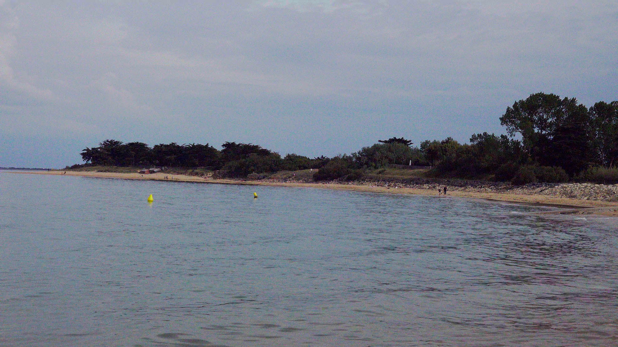

  13. jakin1950
    5 800
    57
    2 647
    +225 / 510 / -18
    Première question : intérêt du Slog3 sur l’Ax700
    Mon dernier essai avec du soleil a reproduit les tâches roses.
    Je joins un exemple
    Exit le Slog3 !
